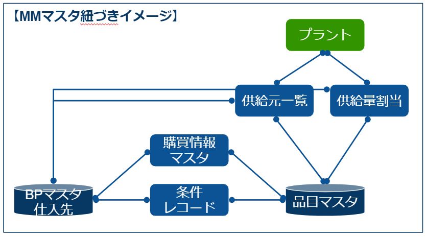

MM主数据列表
MM主数据主要有以下6大类:
| 主数据名称 | T-code | 概要 |
| BP主数据(供应商主数据) | BP | 设置供应商信息的Master |
| 物料主数据 | MM01 | 设置采购物料(原材料、商品等)信息的Master |
| 采购信息记录 | ME11 | 设置供应商 x 物料信息的Master。即使是同一种原材料,也可以根据供应商不同而设置不同的值 |
| 条件记录(采购价格) | MEK1・MEK2 | 设置价格信息的Master |
| 货源清单 | ME01 | 定义每个工厂 x 物料可以使用的供应商的Master |
| 配额管理 | MEQ1 | 当每个工厂 x 物料有多个可用供应商时,设置该物料采购分配比例的Master |
各主数据的关联方式如下图所示。
那么,接下来将逐一解析各个主数据。阅读时请留意各主数据之间的关联,这样会更容易理解。

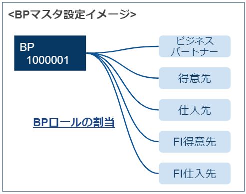

BP主数据(供应商主数据)(BP)
在ERP 6.0之前,它作为供应商主数据进行管理。
但从S/4 HANA开始,无论是供应商还是客户,都作为“BP主数据”进行管理。
在BP主数据中,通过“BP角色”来设置该数据主体是供应商还是客户的角色。
可以将多个角色赋予同一个主数据。
例如,如果你的公司与ABC株式会社既是供应商关系,又是客户关系,那么可以在BP主数据: 100001中同时赋予“供应商角色”和“客户角色”并进行管理。
这样一来,从S/4开始,供应商和客户可以使用同一代码进行管理,消除了以往的复杂性。
要在MM中使用,至少需要分配“业务伙伴”、“供应商”、“FI客户”这三个角色。
业务伙伴角色
在业务伙伴角色中,设置公司名称、地址等在其他角色中也会通用的项目。
供应商
按供应商 x 采购组织单位进行设置。
设置货币、支付条件、交易伙伴功能、国际贸易条款、基于收货的发票校验、ERS、自动采购订单等作为采购订单交易数据依据的项目。
FI供应商
按供应商 x 公司代码单位进行设置。
设置统驭科目、总店科目(总店与分店的关系)、支付条件、贷项凭证条件等。
