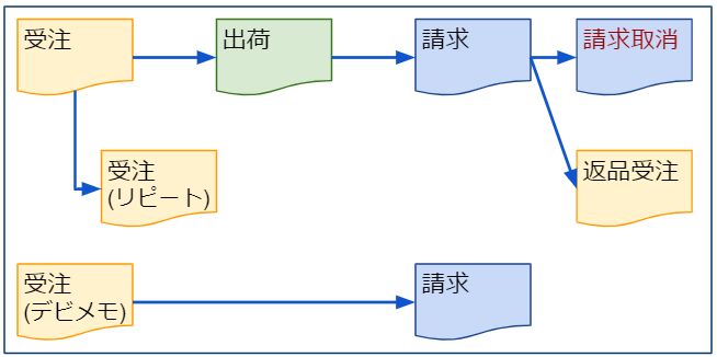

SD模块的事务处理,是按照 <订单> → <发货> → <开票> 这三个主要流程顺序进行的。
在这个过程中,<订单> → <发货> → <开票> 的内容需要进行承接。(如果每次创建发货单或开票单据时,都手动输入客户、品目、数量等信息,不仅容易发生输入错误,而且工作量巨大。)
为了承接单据的内容,SD模块提供了名为“复制管理”的功能和设定。
本文将介绍单据流与复制管理。
参照单据的单据创建与单据流
首先,作为前提条件,订单、发货单、开票单据都可以参照其他销售管理单据进行创建。
具体的模式如下。
模式 使用场景
订单 → 订单 对于重复订单,参照过去的订单进行创建
开票单据 → 订单 开票后,为退货创建退货订单
订单 → 发货单 基于订单创建发货单据(标准模式)
订单 → 开票单据 从借项凭证/贷项凭证的订单创建开票单据(不涉及发货的情况)
发货单 → 开票单据 从发货创建开票单据(标准模式)
开票单据 → 开票单据 开票后,用于取消开票时使用
将这些模式表示为单据流,如下图所示。

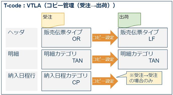

复制管理针对不同的参照单据创建模式,提供了相应的事务代码(T-code)进行设定。
模式 T-code
订单 → 订单 VTAA
开票单据 → 订单 VTAF
订单 → 发货单 VTLA
订单 → 开票单据 VTFA
发货单 → 开票单据 VTFL
开票单据 → 开票单据 VTFF
※虽然各事务代码的设定项目有所不同,但设定概念是相同的。
复制管理设定的要点,在于以下两点:
  1. 设定允许复制的“来自”单据类型与“至”单据类型
  2. 在“抬头”、“行项目”、“交货计划行”各个层级进行设定

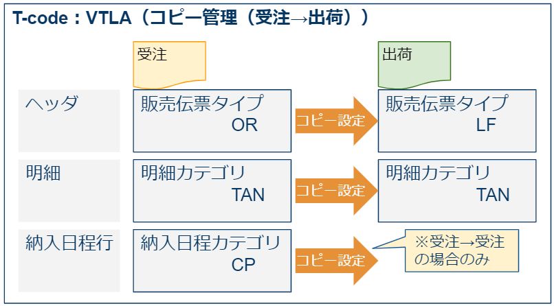

可能难以想象具体设定,那么让我们来看看实际的设定画面。您会发现主要围绕以下两点进行设定。
