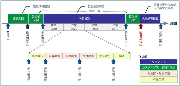

日程计划的时间要素

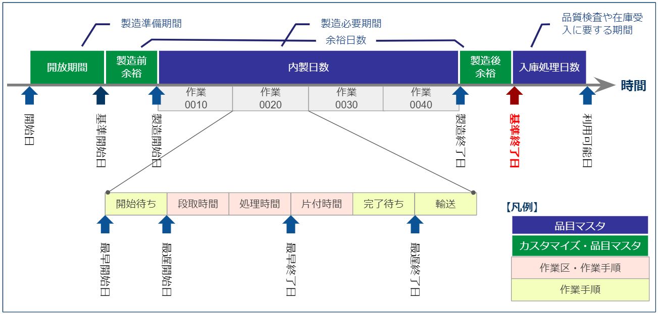

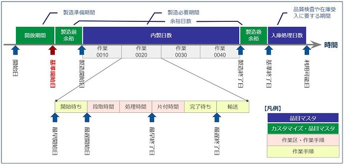

生产的日程计划,不仅需要考虑作业本身(准备、加工、清理),还必须考虑 “制造前后的缓冲时间”“开始和结束时的等待时间” 以及 “向下一工序的运输时间”
在实际现场,一个工序结束后,也并不能立即开始下一个工序,因为还需要移动物料和等待时间。
下图总结了SAP中日程计划所涉及的时间要素。
【自制天数、入库处理天数(物料主数据)】
自制天数和入库处理天数在物料主数据的MRP2视图中进行设置
说明
* 自制天数:生产所需的天数 * 入库处理天数:质检和库存收货所需的天数
自制天数和入库处理天数只能以 “天”为单位 进行设置。因此,如果不足一天,可以设为0天。
【开放期、生产前缓冲、生产后缓冲(自定义配置/物料主数据)】
开放期、生产前缓冲、生产后缓冲在物料主数据MRP2视图的“日程计划缓冲码”中进行设置
“日程计划缓冲码”需要先在后台自定义配置中设定好,然后在物料主数据中引用选择。
说明
* 开放期:是MRP管理员将计划订单转换为采购申请的缓冲期间,在生产订单中不太常用。 * 生产前缓冲:设置生产之前的时间缓冲。 * 生产后缓冲:设置生产之后的时间缓冲。 * 以上三个项目,无论工序数量多少,每个计划订单(或每个生产订单)只设置一个。
【开始等待时间、完成等待时间、运输时间(工艺路线主数据)】
开始等待时间、完成等待时间、运输时间在工艺路线主数据中进行设置
说明
* 开始等待时间:作业开始前的等待时间(可精确到分钟) * 完成等待时间:作业结束后的等待时间(可精确到分钟) * 运输时间:物料移至下一工序所需的时间(可精确到分钟)
每个项目都可以设置“标准时间”和“最小时间”两个值。
在通常的日程计划中,能力计划基于“标准时间”执行。
当能力超负荷时,能力计划会使用“最小时间”来执行。
【准备时间、加工时间、清理时间(工作中心主数据/工艺路线主数据)】
准备时间、加工时间、清理时间,首先在工作中心主数据中设置计算公式,然后在工艺路线主数据中设定用于计算的参数(如机器时间、人工时间),最后系统自动计算得出时间。
以上介绍了日程计划中使用的所有时间要素。
SAP正是利用这些时间要素来制定日程计划的。

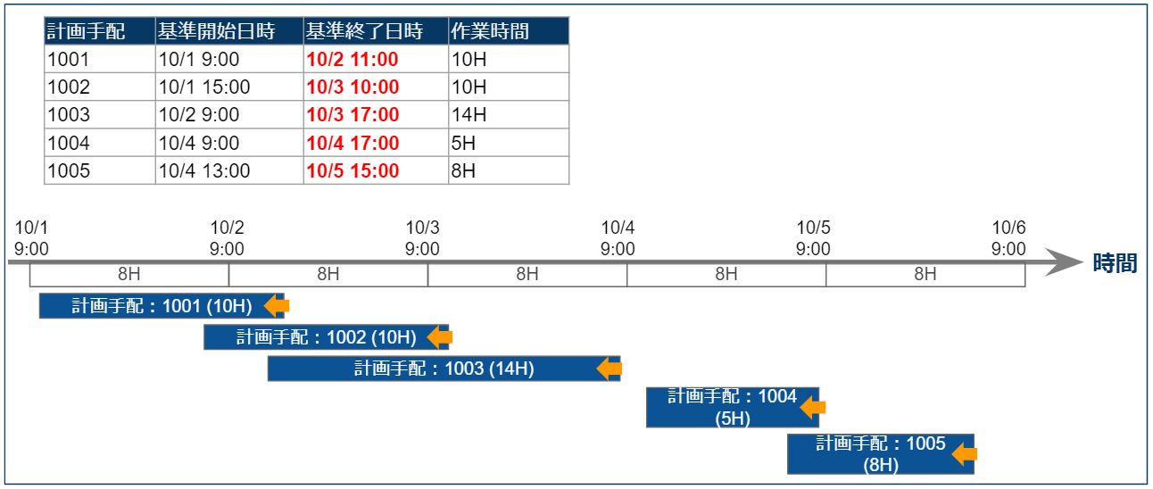

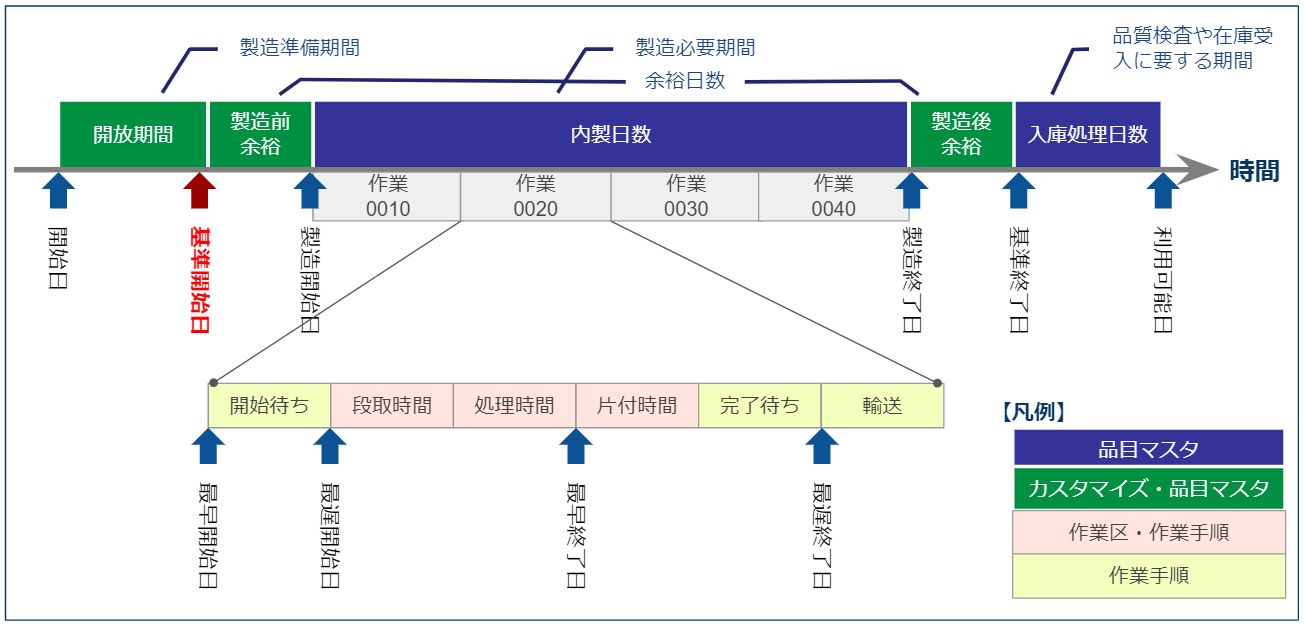

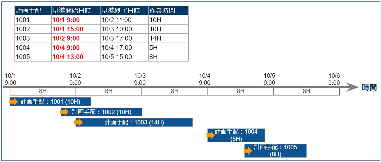

顺排计划
顺排计划以计划订单或生产订单的“基本开始日期”为起点来制定日程计划。
例如,当存在以下计划订单时,日程计划如下图所示。

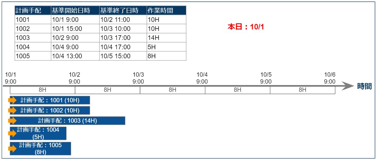

从今天开始
“从今天开始”计划以“今天”为起点来制定日程计划。
例如,当今天是10月1日时,日程计划如下图所示。

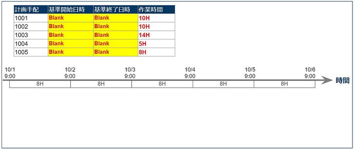

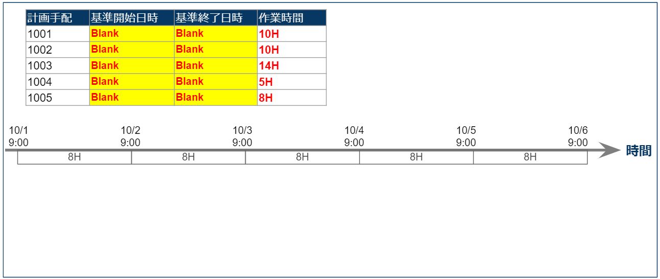

仅计算能力需求
“仅计算能力需求”仅计算能力需求(作业时间),不制定日程计划。
可以理解为在计划订单的基本开始日期和基本完成日期中没有填入日期时间信息。

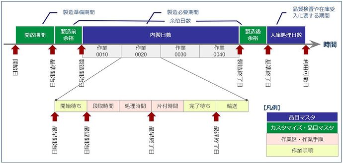

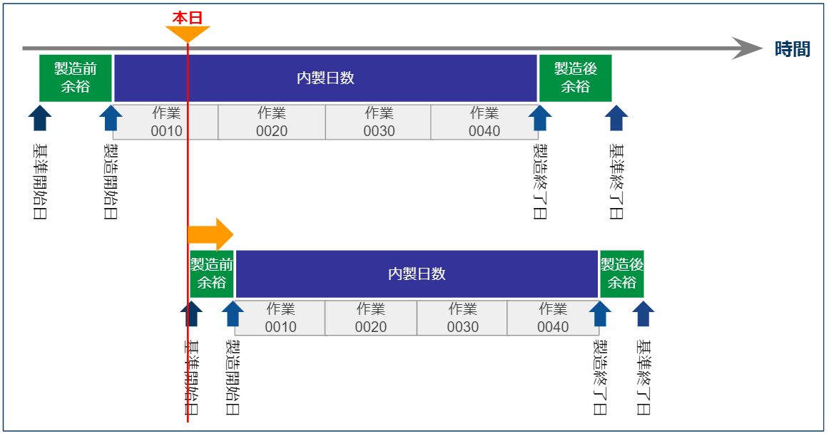

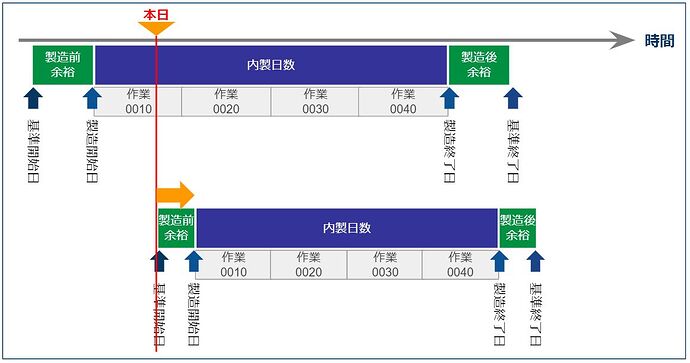

“今日”日程计划与缩减策略
当日程计划类型为顺排计划,且基本开始日期是过去日期时,系统会自动以“今天”为起点重新制定日程计划。
此时,将根据作业中指定的缩减策略来缩短作业周期
缩减策略可以在后台配置中,按订单类型或计划员维度进行设置。
缩减策略有以下四种设定模式:
  • 将“开始等待时间”从标准等待时间改为最小等待时间
  • 分割或重叠“加工时间”
  • 将“运输时间”从标准运输时间改为最小运输时间
  • 缩减“生产前缓冲”和“生产后缓冲”
当基本开始日期为过去日期时,日程计划自动变更的示意图如下。
