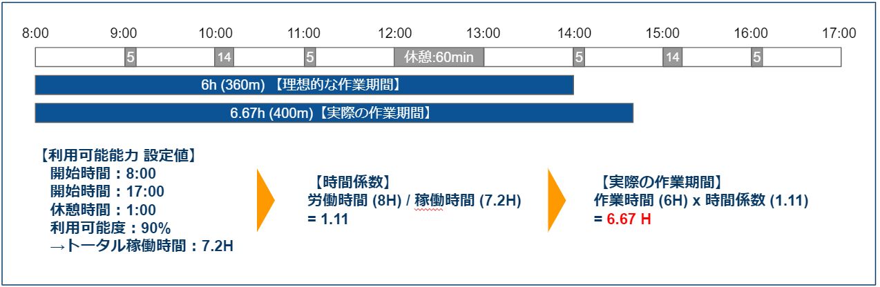

作业时间的考虑方法
当在工作中心(可用能力)中设定了休息时间和能力利用率时,就需要考虑给作业时间乘以一个系数。
※如果不打算在工作中心设定休息时间和能力利用率的读者,可以跳过此部分。
如果设定了休息时间和能力利用率,即便能力需求为6小时,也并不意味着简单地可以从8:00到14:00完成作业。
必须考虑中间的休息时间以及因能力利用率造成的停歇时间,来计算作业实际完成的时间。
具体用图示说明如下:
虽然作业时间为6小时,但会根据休息时间和利用率计算出“时间系数”,再求出“实际作业期间”。
在上面的例子中,实际作业期间为6.67小时,因此系统会分配工作中心的可用能力用于从8:00到14:40的时段。
