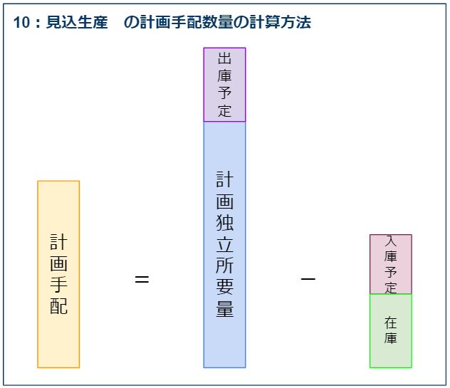

10(备货生产)
10:备货生产仅考虑“计划独立需求”。即完全不考虑“客户订单”。
10:备货生产会计算出“净需求”。所谓“净需求”,是指实际需要的数量。
计算时用到以下三点:计划独立需求、出入库预定、库存。
计算公式如下:
* 计划独立需求 + 出库预定 – 入库预定 – 库存
对计划独立需求(需求预测数量):
  • 现有的库存、入库预定可以抵消,所以减去
  • 出库预定意味着库存将要减少,需要额外生产,所以加上
基于这种思路,计算得出计划订单的数量。

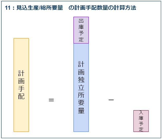

11(备货生产/总需求计划)
11:备货生产/总需求计划与10:备货生产相同,仅考虑“计划独立需求”。即完全不考虑“客户订单”。
与10:备货生产的不同之处在于,它计算的是“总需求”而非“净需求”。
“总需求”不考虑现有库存。
计算公式如下:
11:备货生产/总需求计划由于不考虑订单和库存,也被称为**“强制生产”**。

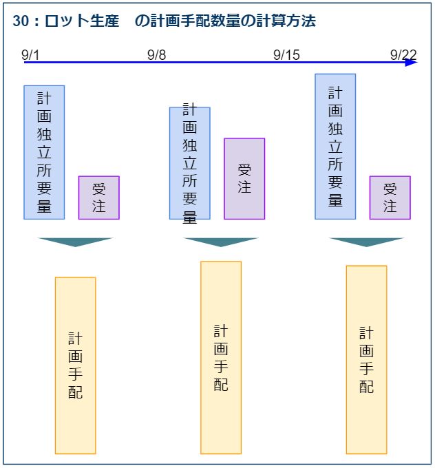

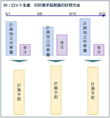

30(批量生产)
30:批量生产同时考虑“计划独立需求”和“客户订单”。
计算公式如下:
* 计划独立需求 + 客户订单
计划订单会汇总计划独立需求和客户订单的数量。
同时,汇总后的数量会根据批量汇总方式进行登记。

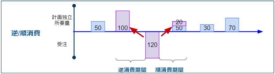

消耗模式
消耗模式有以下4种:
  1. 后向消耗
  2. 后向消耗・前向消耗
  3. 前向消耗
  4. 前向消耗・后向消耗

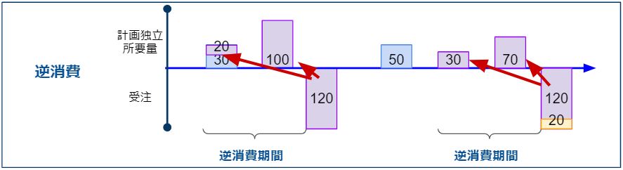

情况1:后向消耗时,
  • 客户订单交货日期之前的计划独立需求进行抵消。
  • 如果设置了“后向消耗期间”,则会查找设定天数之前的计划独立需求进行抵消。
  • 假设订单数量超过了计划独立需求,超出部分会另外生成计划订单。

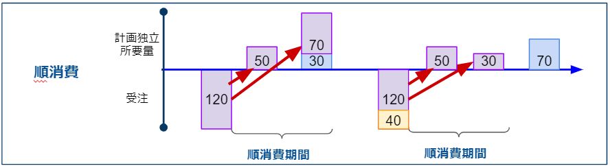

情况3:前向消耗时,
  • 客户订单交货日期之后的计划独立需求进行抵消。
  • 如果设置了“前向消耗期间”,则会查找设定天数之后的计划独立需求进行抵消。

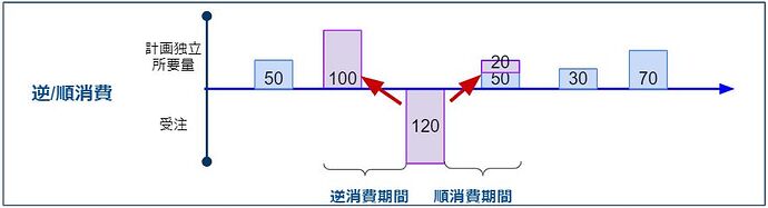

情况2:后向消耗・前向消耗时,
  • 首先通过后向消耗与计划独立需求抵消。若不足,则再通过前向消耗与计划独立需求抵消。
情况4:前向消耗・后向消耗时,
  • 首先通过前向消耗与计划独立需求抵消。若不足,则再通过后向消耗与计划独立需求抵消。
消耗模式、后向消耗期间、前向消耗期间均在物料主数据-MRP3视图中设置。
后向消耗期间和前向消耗期间最多可设置为999天。

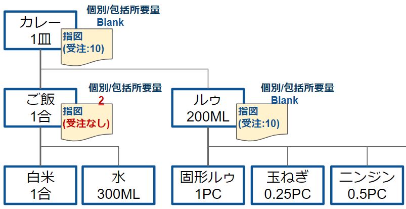

另外,在订货生产情况下,当MPS/MRP对下层BOM展开并生成计划订单/生产工单时,下层物料是否也与订单关联,需要在物料主数据-MRP4视图的“个别/综合需求”中进行设置。
设定值有以下3种:
  • Blank(遵循上层物料)
  • 1(个别需求)
  • 2(综合需求)
如果最终产品是订货生产品,且下层物料也希望与订单关联时,设置为”Blank”即可,
但如果下层物料与订单无关,按预估生产时,则需设置为“2”。
当设置为“Blank”时,会继承上层物料的关联关系,生成与订单关联的生产工单;而当设置为“2”时,则会生成不与订单关联的生产工单。

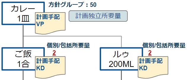

50(不含最终组装的计划)
50:不含最终组装的计划适用于仅最终产品与订单关联,而下层物料按备货生产的情况。
使用50:不含最终组装的计划时,按以下步骤处理:
  1. 针对最终产品,录入计划独立需求
  2. 执行MRP
  3. 最终产品的计划订单工单类型为VP,下层物料的计划订单工单类型为KD
VP是无法转换为生产工单的工单类型。即,通过计划独立需求生成的最终产品的计划订单无法转换为生产工单,这是50:不含最终组装的计划的设计机制。
下层物料则基于最终产品的需求预测开始生产。(由于下层物料假设为备货生产,需要将“个别/综合需求”设置为“2”)
接着,当客户订单进来后:
  1. 录入客户订单
  2. 执行MRP后,针对最终产品重新生成计划订单(指图类型为KD),之前的VP计划订单被删除。
