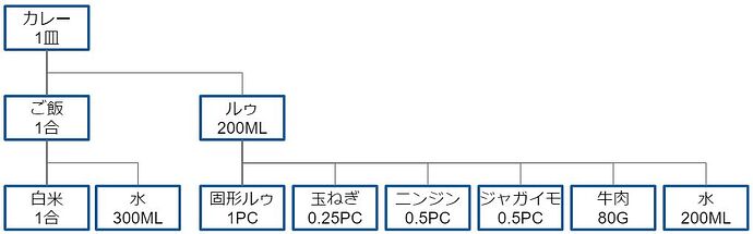

通常,产品通过物料清单(BOM)主数据将组件物料连接起来。
例如,以咖喱为例,其BOM主数据如下所示:
因此,需求会从上层物料展开为下层物料的从属需求。
具体来说,如果“咖喱:2份”是需求,那么下层就会展开为“米饭:2碗”→“大米:2碗”・“水:600ML”等需求数量。
请记住,这种BOM展开是MPS・MRP的基础。

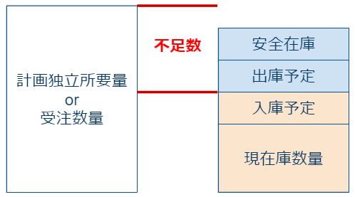

需求计算,是通过比较“计划独立需求(预测的需求数量)或客户订单数量”与“现有库存数量、计划收货、计划发货、安全库存”,计算出必须的生产或采购数量。
例如,当收到一个“咖喱:5份”的订单时,需求计算就是计算从现在开始必须制作多少份咖喱。
需求的计算公式如下:
| 需求数量 = * +“计划独立需求或订单数量” * +“安全库存” * +“计划发货” * -“计划收货” * -“现有库存数量” |
下面以咖喱为例,解释各术语的定义:
| 项目名称 | 定义 | 例子 |
| 计划独立需求或订单数量 | 最终所需的数量 | 咖喱:4份的订单 |
| 安全库存 | 公司为应对突发情况而保留的库存。即使现有库存中有此部分,在需求计算中也会视其为“不存在”。 | 预留1份,以便能立即提供给顾客 |
| 计划发货 | 订单计划出库的数量 | 之前订单计划提供4份咖喱 |
| 计划收货 | 订单计划入库或采购计划入库的数量 | 目前正在烹饪3份咖喱 |
| 现有库存数量 | 当前时点的库存数量 | 目前有4份已做好的咖喱 |
根据上述例子,计算需要生产(烹饪)多少份咖喱:
需求数量 =
- +“计划独立需求或订单数量”:4
- +“安全库存”:1
- +“计划发货”:4
- -“计划收货”:3
- -“现有库存数量”:4
→ 需要生产2份
通过这个计算,我们可以知道所需的生产或采购数量。

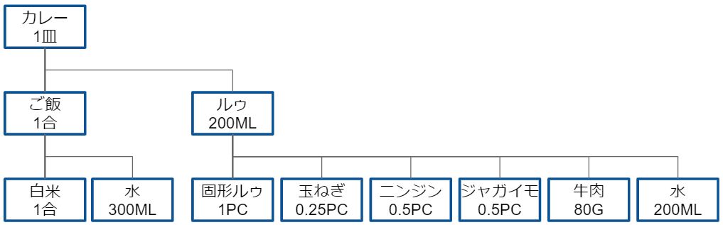

接下来,根据第②步“考虑批量大小的需求计算”得出的数量,计算BOM主数据中下层物料(组件物料)的需求。
下层物料的需求被称为“从属需求”。
在咖喱的例子中,第②步“考虑批量大小的需求计算”得出的结果是“咖喱:需要3份”。
因此,其下层物料“米饭”和“咖喱块”分别需要:
- 米饭:3碗
- 咖喱块:600ML

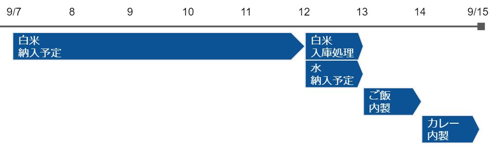

首先,基准日期是“计划独立需求或订单”的日期。
从这个基准日期倒推,计算出生产订单和采购凭证的日期。
那么,在哪里设置生产或采购所需的日期呢?答案是:在物料主数据(MRP2视图)中设置需求日期相关字段。
| 自制生产天数 | 生产所需的天数 |
| 计划交货时间 | 从供应商处交货所需的天数 |
| 收货处理时间 | 入库处理所需的天数 |
- 半成品:设置“自制生产天数”、“收货处理时间”
- 原材料:设置“计划交货时间”、“收货处理时间”
例如,假设制作咖喱所用物料的物料主数据设置如下:
| 物料 | 自制生产天数 | 计划交货时间 | 收货处理时间 |
| 咖喱 | 1 | 0 | 0 |
| 米饭 | 1 | 0 | 0 |
| 大米 | 0 | 5 | 1 |
| 水 | 0 | 1 | 0 |
如果在9/15收到一份咖喱的订单,则从9/15开始倒推,各物料的凭证将反映以下生产或采购日期:
- 咖喱的生产订单:9/14(从订单日期9/15减去自制生产天数:1天)
- 米饭的生产订单:9/13(从咖喱的日期9/14减去自制生产天数:1天)
- 大米的采购订单:9/7(从米饭的日期9/13减去计划交货时间:5天,收货处理时间:1天)
- 水的采购订单:9/12(从米饭的日期9/13减去计划交货时间:1天)
