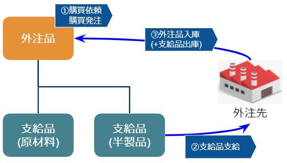

外包流程
外包品与供应物料的构成
接下来是构成部分。
其构成概念如下图所示:
与原材料采购不同,外包业务的关键点在于:为了进行外包生产,需要**无偿提供所需的“物料”**给供应商。
为了让外包供应商生产外包品,需要将生产该外包品所需的原材料或半成品提供给供应商。
这被称为 “供应商受托库存”
供应商受托库存的状态是:“物料存放在公司外部”,“资产所有权属于公司”
由于供应商受托库存是公司自有资产,因此是SAP库存管理的对象,也需要进行盘点。
通过移动类型 541,可以将供应物料移动至外包库存。进行出入库处理后,供应的库存会被标记为特殊库存标识 O
流程示意图
将流程与外包品构成的概念相结合,如下图所示:
  1. 对外包品下达采购订单
  2. 将构成外包品的原材料或半成品供应给外包供应商
  3. 对外包供应商发回的外包品进行收货(同时自动触发供应物料的发货)

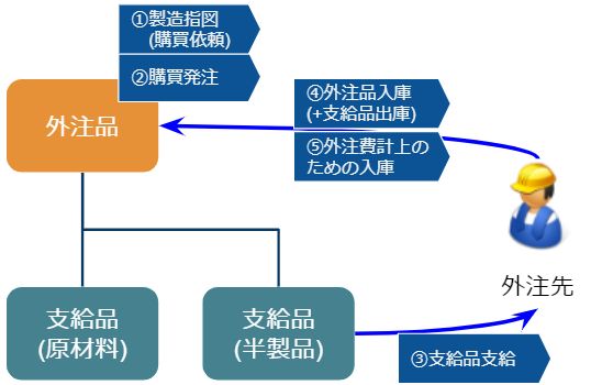

流程步骤
工序外包的流程包含以下五个步骤:
  1. 创建生产订单(系统自动创建采购申请)
  2. 下达采购订单
  3. 供应物料提供
  4. 针对步骤1的生产订单进行外包品收货(+ 供应物料发货)
  5. 针对步骤2的采购订单进行收货,以记录外包费用
与物料外包的不同点在于以下三点:
  1. 创建生产订单时会自动生成采购申请。
  2. 外包品收货和供应物料发货是针对生产订单本身进行记账。
  3. 为了记录外包费用,必须针对采购订单进行专门的收货处理。
