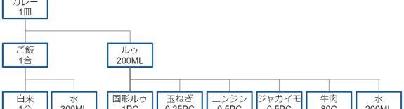

通常,产品通过物料清单(BOM)主数据将构成物料关联起来。
例如,以咖喱饭为例,其BOM主数据如下所示。
因此,会根据上层物料的需求量,向下层物料展开为相关需求
具体来说,如果需要“咖喱饭:2盘”,则会展开为需要“米饭:2合” → “白米:2合”、“水:600ML”等下层物料的需求数量。
这个构成展开是MPS和MRP的基础,请务必记住。

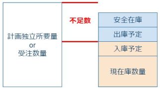

需求量计算
需求量,是通过比较 “计划独立需求(预测所需数量)或销售订单数量”“当前库存数量、计划入库、计划出库、安全库存”,计算出所需的生产或采购数量。
例如,当接到“咖喱饭:5盘”的销售订单时,计算从现在起需要制作多少盘咖喱饭,就是需求量计算。
需求量的计算公式如下。
需求量 = * +「计划独立需求 or 销售订单数量」 * +「安全库存」 * +「计划出库」 * -「计划入库」 * -「当前库存数量」
各术语的定义及咖喱饭的例子如下所示。
项目名 定义 例子
计划独立需求 or 销售订单数量 最终需要的数量 咖喱饭:4盘的销售订单
安全库存 公司为应对突发情况而储备的数量。即使作为当前库存存在,在需求量计算时也视为“不存在”来计算。 为了能立即提供给顾客,预先做好1盘的储备
计划出库 订单计划出库的数量 之前的订单计划提供4盘咖喱饭
计划入库 订单计划入库或采购计划入库的数量 目前正在烹饪3盘咖喱饭
当前库存数量 当前时点的库存数量 目前有4盘已烹饪好的咖喱饭
根据上面的例子,计算需要生产(烹饪)多少盘咖喱饭…
需求量
  • +「计划独立需求 or 销售订单数量」:4
  • +「安全库存」:1
  • +「计划出库」:4
  • -「计划入库」:3
  • -「当前库存数量」:4
→ 需要生产2盘

相关需求量计算(下层物料的需求量)
接着,基于②考虑批量大小后计算出的数量,计算BOM主数据中下层物料(构成物料)的需求量。
下层物料的需求量称为“相关需求”。
在咖喱饭的例子中,②考虑批量大小后计算出的需求量为“咖喱饭:需要3盘”。
因此,下层物料“米饭”和“咖喱块”分别需要:
  • 米饭:3合
  • 咖喱块:600ML
BOM_咖喱_相关需求
基于这个相关需求的结果,分别对“米饭”和“咖喱块”按顺序执行:
  1. 需求量计算
  2. 考虑批量大小的需求量计算
  3. 相关需求量计算(下层物料的需求量)
从上层物料开始执行,直到最下层的物料执行完毕,MPS/MRP就完成了。

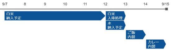

当在9月15日接到1盘咖喱饭的销售订单时,从9月15日开始逆向推算,各物料的单据日期如下:
  • 咖喱饭的生产订单:9月14日(从销售订单的9月15日减去自制生产天数:1天)
  • 米饭的生产订单:9月13日(从咖喱饭的9月14日减去自制生产天数:1天)
  • 白米的采购订单:9月7日(从米饭的9月13日减去计划交货时间:5天、收货处理时间:1天)
  • 水的采购订单:9月12日(从米饭的9月13日减去计划交货时间:1天)
