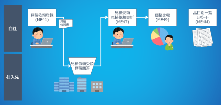

业务流程
业务流程按以下步骤进行。
询价单的业务流程
  • 询价单创建(ME41)
  • 报价接收与询价单更新(ME47)
  • 价格比较(ME49)
此外,使用事务代码:ME4M可以查看按物料列出的报表。

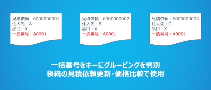

询价单特有的项目是“组编号”。
因为询价单会为每个供应商生成独立的单据编号,所以会不清楚哪些询价单单据是需要进行比较的。
这时就需要使用组编号。
下图是一个例子。向供应商A、B、C注册物料X的询价单时,会生成“6000000001 ~ 3”三个不同的单据编号。
此时,如果在每个询价单单据的“组编号”中,例如输入A0001,就可以判别出这三个询价单是需要进行比较的单据。
输入组编号的目的,是为了在后续的询价单更新或价格比较流程中便于搜索。
对于组编号,可以考虑使用公司内部易于理解的编码体系,例如询价项目的编号或“物料+日期”等。

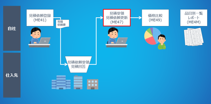

报价接收与询价单更新(ME47)
收到发出询价的供应商的报价回复后,需要更新询价单。
首先,使用事务代码:ME47搜索已创建的询价单。
此时,建议以“组编号”为关键字进行搜索。
针对搜索到的询价单,输入供应商提出的金额,然后保存。

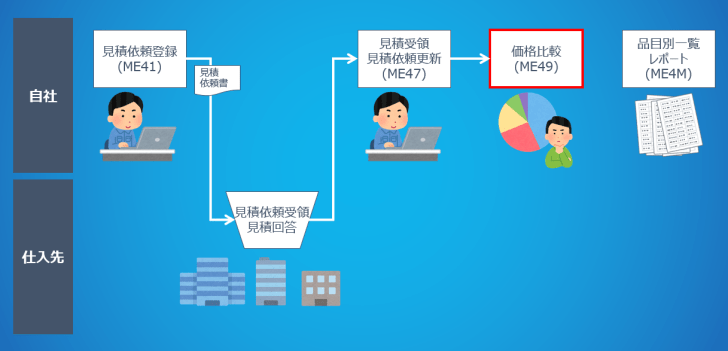

价格比较(ME49)
接下来是价格比较。
在事务代码:ME49中,以列表形式显示需要比较的询价单。
这里同样建议以“组编号”为关键字列出询价单,从业务角度来看也更容易使用。
在事务代码:ME49中,可以比较事先在ME47中输入的各家报价金额。
如果只是单纯比较像1,000日元/个这样的报价金额,或许没有必要在系统中进行比较。
但是,在包含折扣等条件的情况下,SAP会根据询价数量,计算出哪家供应商的报价最便宜,并显示报价最低的供应商。
