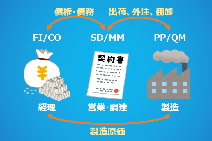

团队合并模式①
第一种模式是将FI/CO、SD/MM、PP/QM分别划分为一个团队
对应的负责部门是:FI/CO对应财务部门,SD/MM对应负责订单处理的销售/采购部门,PP/QM对应制造部门。
在这种架构下,容易出现潜在问题点的地方如下:
  • FI与SD/MM之间的债权/债务
  • SD与PP之间的发货
  • MM与PP之间的外包、盘点
  • CO与PP之间的生产成本

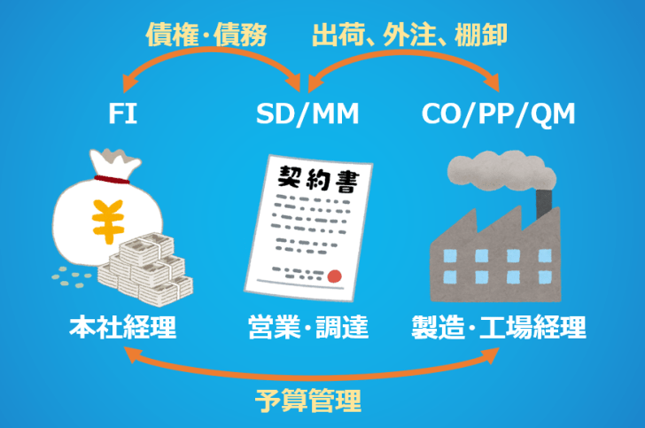

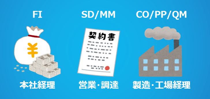

团队合并模式②
第二种模式是为了不让“生产成本”这一SAP引入的最大优势兼最大难点成为潜在问题点,而将CO/PP设为一个团队的架构
在这种情况下,FI将与总部财务对接,CO将与工厂财务对接。
在这种情况下,可能会出现CO侧需要对总部财务侧掌握的预算进行需求定义的情况。
  • FI与CO之间的预算管理

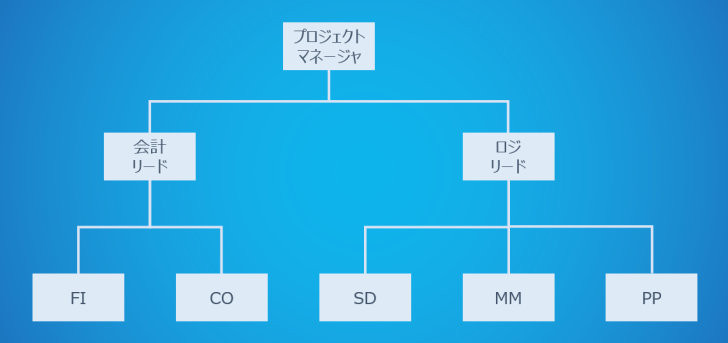

应用负责人、会计/物流负责人的存在
在模块切割的情况下,有些项目会设置应用整体负责人或会计/物流负责人。
通过设置负责人,可以推动跨模块问题的解决和一致性协调,我认为这是SAP特有的、具有开创性的组织方式。
担任会计/物流负责人的人,通常需要拥有10年以上的SAP经验,并掌握多个模块的知识。

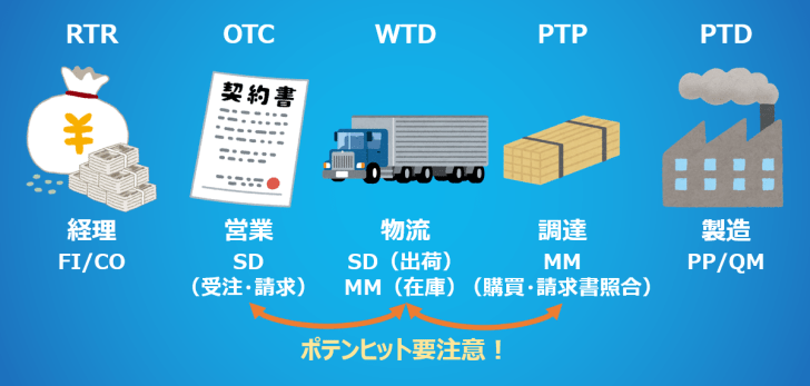

近年来出现的是按照业务部门切割来组建项目团队的模式。
随着S/4 HANA的普及,在全球范围内引入SAP的案例也在增加,据说这种业务部门切割模式起源于欧美。
代表性的团队如下:
简称 正式名称 业务部门 SAP模块
RTR(R2R) Record To Report 财务 FI/CO
OTC(O2C) Order To Cash 销售 SD(仅限订单、开票)
PTP(P2P) Procure To Pay 采购 MM(仅限采购、发票校验)
PTD(P2D) Plan To Produce 生产 PP/QM
WTD(W2D) Warehouse To Delivery 物流 SD(发货)、MM(库存)
对于实施方来说,对接的部门基本固定,工作推进起来更加方便。
此外,对于全球性项目而言,跨多个部门的协调往往困难重重,因此这种架构也可以说是高效集中资源的一种方式。
但在采用这种架构时,有两点需要注意:
  1. 由于SD/MM被细分化,要避免产生潜在问题点。
  2. 虽然号称“Fit to Standard”,但因为是按业务部门切割而非按模块(系统)切割,要注意避免让系统去迁就业务。
注意事项① 避免产生潜在问题点
因为是按业务部门切割,所以每天面对的是相同的对接人。
如果是模块切割,会意识到“需要和其他部门的人开会讨论!”,引入方能够主动地去探讨部门间的业务衔接,而业务部门切割则使这一点变得困难。
特别是SD/MM被拆分到OTC/WTD/PTP中,因此任何项目中都可能存在“虽然是SD模块但不懂发货的OTC成员”或“虽然是MM模块但不懂库存管理的PTP成员”
一旦出现潜在问题点,就可能导致正式上线延期或生产系统故障,因此主动发现并解决团队间的问题变得尤为重要。
