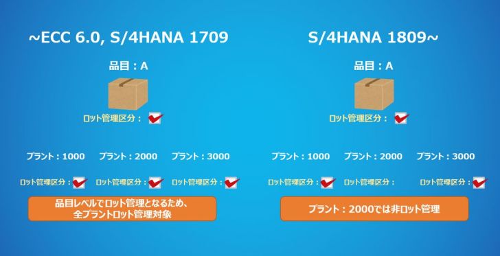

批次管理与否可以在物料主数据中进行设置。
在过去的ECC 6.0中,只能在物料级别设置是否进行批次管理。
但是,从S/4HANA 1809开始,可以针对每个物料 × 工厂组合设置是否进行批次管理了。
由于SAP ERP也趋向于在全球范围内使用单一实例,这一变化被认为是为了满足“即使是同一物料,也希望按国家或工厂区分是否进行批次管理”的需求。

1 批次管理标识的设置
从S/4HANA 1809开始,有以下两个批次管理标识字段:
  • 批次管理标识
  • 批次管理标识(工厂)
第一个“批次管理标识”是表 MARA 的字段,是物料级别的设置。
第二个“批次管理标识(工厂)”是表 MARC 的字段,是工厂级别的设置。
批次管理标识(物料级别)
设置位置在以下视图中:
批次管理标识设置视图
  • 基本数据 2
  • 销售:一般/工厂
  • 采购
  • 工作计划
  • 工厂数据/存储 1
批次管理标识(物料 × 工厂级别)
设置位置在以下视图中:
批次管理标识(工厂)设置视图
  • 销售:一般/工厂
  • 采购
  • 工作计划
  • 工厂数据/存储 1
作为默认值,会填入与物料级别批次管理标识相同的设置值,但可以按工厂更改批次管理标识的ON/OFF。

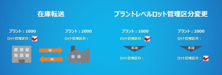

2 库存转移的行为
接下来,是关于工厂间批次管理标识不同时的库存转移。
我们将介绍针对以下两种模式进行验证的结果。
库存转移模式
  1. 批次管理标识为ON的工厂 → 批次管理标识为OFF的工厂
  2. 批次管理标识为OFF的工厂 → 批次管理标识为ON的工厂
批次管理标识ON的工厂→批次管理标识OFF的工厂
可以从ON工厂向OFF工厂进行库存转移
当然,批次主数据的信息将不会被继承。
批次管理标识OFF的工厂→批次管理标识ON的工厂
也可以从OFF工厂向ON工厂进行库存转移
但是,如果移动类型(如301一步式工厂间转移)的设置是在MIGO时不会登记批次主数据的类型,则需要预先登记批次主数据。
3 库存过账后批次管理标识的更改
接下来,是关于库存过账后能否更改工厂级批次管理标识的问题。
库存所在工厂 批次管理标识更改模式
批次管理标识为ON的工厂 ON → OFF
批次管理标识为OFF的工厂 OFF → ON
批次管理标识ON→OFF的更改
在有库存的状态下,无法将物料主数据的批次管理标识从ON更改为OFF
此外,即使将库存清零,也无法将批次管理标识从ON更改为OFF。
即使库存为零也无法更改批次管理标识,是因为存在库存为零的批次记录,要避免这种情况,只能对批次进行归档。
批次管理标识OFF→ON的更改
在有库存的状态下,无法将物料主数据的批次管理标识从OFF更改为ON
但是,在库存清零的状态下,可以将批次管理标识从OFF更改为ON

因此,当工厂间批次管理标识设置不同时,关于库存转移是否可行以及库存过账后批次管理标识设置能否更改,总结如下。
库存转移本身是可行的,但从批次管理标识为ON的工厂向为OFF的工厂转移库存时,批次主数据的信息将不会被继承。
另外,从批次管理标识为OFF的工厂向为ON的工厂转移库存时,需要考虑批次主数据的登记以及将库存转移到哪个批次主数据下。
由于库存过账后很难更改批次管理标识的设置,因此最好设计成系统上线后不再更改批次管理标识的设置。
