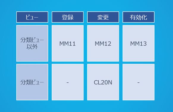

接下来会详细解说,以下是总结各事务代码用途的表格。
MM11(创建)
预先在事务代码:CC01(变更号创建)中创建好变更号并设置好,然后进行物料主数据的创建。
创建方法与通常的事务代码:MM01 没有区别,但只有分类视图在MM11中不存在。
MM12(修改)
使用方法与事务代码:MM11(创建)相同。
使用MM12时,输入已存在的物料主数据,然后进行设定值的修改。
同样,这里也不存在分类视图,只能修改分类视图以外的视图
MM13(创建/修改的生效)
MM13(创建/修改的生效)是与通常的MM01、MM02不同的要点之一。
在MM11、MM12中完成将来某个日期的物料主数据创建/修改后,必须在生效开始日当天执行MM13
※虽然也可以手动执行,但建议设置作业(Job)以防忘记。
CL20N(分类视图的创建/修改)
CL20N(分类视图的创建/修改)是与通常的MM01、MM02不同的第二个要点。
只有分类视图使用事务代码:CL20N
需要注意的是,MM11、MM12中不包含分类视图。
因此,分类视图和其他视图,需要使用不同的事务代码分别进行设定。
在CL20N中修改的分类视图,即使不使用MM13(生效),到了生效开始日当天,也会自动生效。
另外,如果使用MM11(创建)尝试在将来日期创建新的物料主数据,在生效之前无法用CL20N进行分类视图的创建。
原因是该物料尚未作为物料主数据注册到表:MARA中。
因此,需要在生效后,使用MM01扩展并创建分类视图
使用变更号,在将来日期进行物料主数据的创建/修改时,会用到以下事务代码:
  • MM11(创建)
  • MM12(修改)
  • MM13(创建/修改的生效)
  • CL20N(分类视图的创建/修改)
总结其使用方法,如下图所示。
并非所有公司都要求像MM01、MM02那样创建/修改后立即生效,有些公司会有诸如希望在下个月初生效之类的需求。
在这种情况下,可以使用MM11、MM12、MM13、CL20N,在将来日期实施物料主数据的创建与修改。
