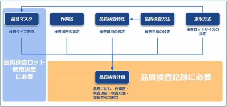

质量检验主数据与质量检验流程的关系
实施质量检验流程所需的主数据关系如下图所示。
要执行质量检验,前提是需要进行“物料主数据”的设置。
在此基础上,进行何种检验记录则由“质量检验计划”的设置决定。
本次,由于要跳过质量检验记录,因此不需要进行“质量检验计划”的主数据设置
