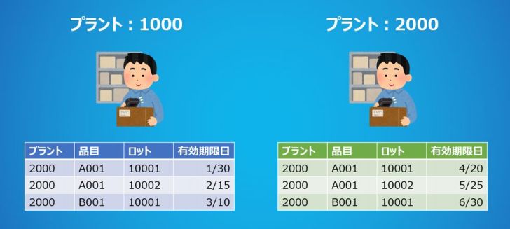

物料 x 工厂级别唯一
选择物料 x 工厂级别时,以物料 x 工厂为单位分配批次编号。
也就是说,即使是相同的物料,如果工厂不同,也可能存在相同的批次编号。
概念图如下所示。
相同的批次号:10001,既可以在工厂1000使用,也可以在工厂2000使用;既可用于物料A001,也可用于物料B001。
想要特定一个批次时,需要指定“工厂 x 物料 x 批次号”这三项信息。
以上图为例,如果没有以下三项信息,就无法确定批次的有效期。
  • 工厂:1000
  • 物料:A001
  • 批次:10001
→ 批次的有效期是,1/30

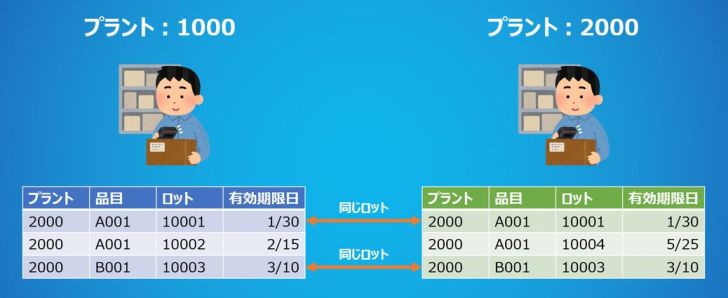

物料级别唯一
选择物料级别时,以物料为单位分配批次编号。
概念图如下所示。
相同的批次号:10001,既可用于物料A001,也可用于物料B001。
但是,批次号:10001,位于工厂:1000和2000的批次,是同一个批次。
批次除了有效期外,还可以附带供应商批次号或批次特性等信息。
如果希望这些批次信息在通过工厂间转移进行批次移动时也能保持不变,则应选择物料级别。
想要在物料级别特定一个批次时,需要指定“物料 x 批次号”这两项信息。
以上图为例,如果没有以下两项信息,就无法确定批次的有效期。
  • 物料:A001
  • 批次:10001
→ 批次的有效期是,1/30
※即使工厂不同,物料:A001 的批次:10001也是同一个批次,有效期是1/30。
