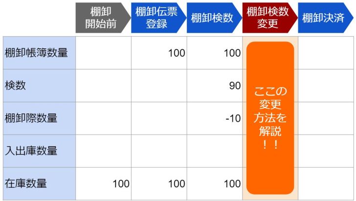

基于以上信息,我们将说明 从②盘点计数输入 到 ③盘点结算 期间盘点数据的修改方法
盘点数据修改方法【有两种模式】
相信您已经理解了存在“盘点帐面数量(SAP库存数量)”和“计数(盘点数量)”这两类数据。
盘点结果若差异较大,通常的运维操作是检查盘点数据是否存在异常。

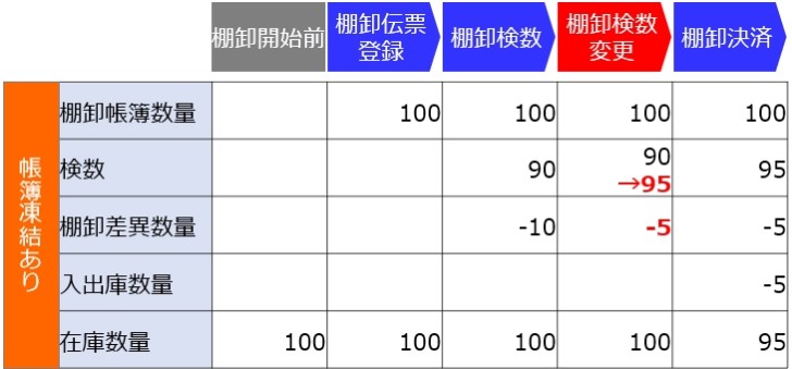

【修改盘点计数的模式】
当存在“实地盘点时输入的盘点计数有误”的可能性时,需要再次前往现场重新盘点,并修改计数(盘点数量)。
通过事务代码:MI05(盘点计数更改),可以修改已输入的盘点计数数量。
更改计数后,计数会被重写,盘点差异数量也会随之改变。
例如,如下表所示,初次输入为90,但再次确认现场后,库存数量为95,因此通过盘点计数更改输入95。
于是,盘点计数从90变为95,盘点差异从10变为5。

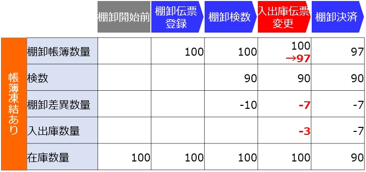

【修改月内入库/出库凭证的模式】
当存在“月内的入库/出库有误或遗漏”的可能性时,需要确认月内登记的入库/出库凭证,并重新登记入库/出库凭证
例如,生产入库数量输入错误,或已作废但忘记在SAP中做出库记账等情况。
例如,当盘点凭证的库存数量(SAP上的库存数量)为100时,如果追加记账被遗忘的月内废品出库3,则盘点凭证的帐面数量会从100变为97。
在此入库/出库凭证登记时,需要注意“过账日期”。
例如,假设在月末6/30进行盘点,盘点差异确认在7/1进行。
由于需要修正6月的入库/出库凭证,必须以6月的日期作为过账日期进行记账,否则将不会反映到盘点帐面数量中。
