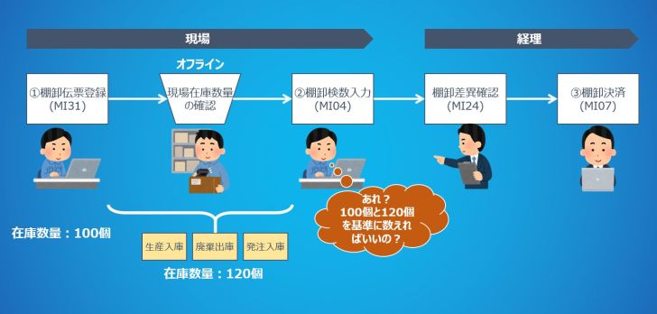

假设在①盘点凭证登记到②盘点计数输入期间,有出入库凭证被登记,那么应该与哪个时间点的SAP库存和盘点计数(盘点数量)进行比较,就会令人困惑。
因此,SAP提供了能够与①盘点凭证登记时间点的SAP库存进行比较的功能,这就是账簿冻结功能。

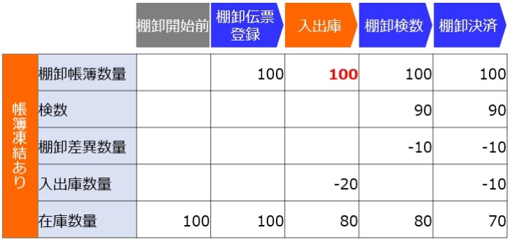

【启用账簿冻结功能】
在启用账簿冻结功能的情况下,如果在①盘点凭证登记之后登记出入库凭证,虽然会反映在库存数量中,但关键点是不会反映在盘点账簿数量中
启用账簿冻结功能后,就可以对①盘点凭证登记时间点的库存数量与盘点数量进行差异比较。

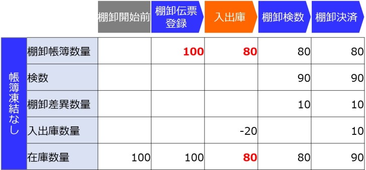

【禁用账簿冻结功能】
接下来,在禁用账簿冻结功能的情况下,如果在盘点凭证登记之后登记出入库凭证,关键点是会反映在库存数量和盘点账簿数量中
禁用账簿冻结功能后,就会对②盘点计数输入时间点的库存数量与盘点数量进行差异比较。

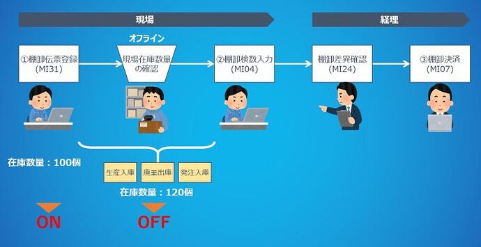

  • 如果希望与盘点凭证登记时间点的库存数量进行盘点差异比较,且盘点期间的出入库不计入盘点数量,则选择启用账簿冻结功能(启用)。
  • 如果希望与盘点计数输入时间点的库存数量进行盘点差异比较,且盘点期间的出入库计入盘点数量,则选择禁用账簿冻结功能(禁用)。

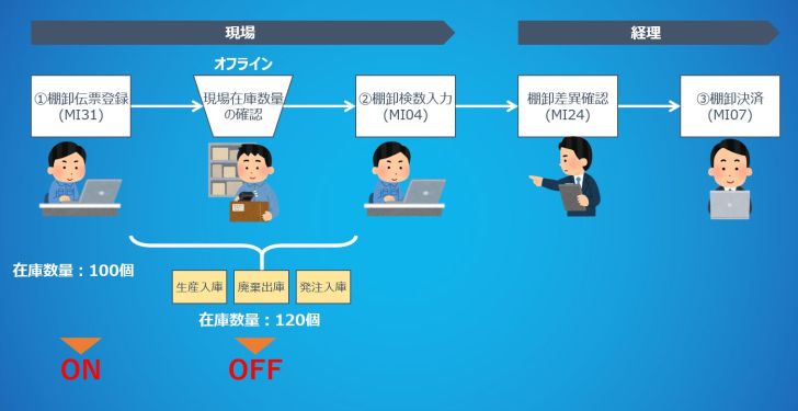

用下图来说就是:
  • 如果想与盘点凭证登记时的100个进行盘点差异比较,则功能设为ON
  • 如果想与盘点计数输入时的120个进行盘点差异比较,则功能设为OFF
盘点凭证的登记单位是按工厂、存储地点划分的。
需要根据盘点凭证的登记单位,结合当前的运营情况,考虑盘点期间的出入库是否计入,来判断账簿冻结功能应设为ON还是OFF。
