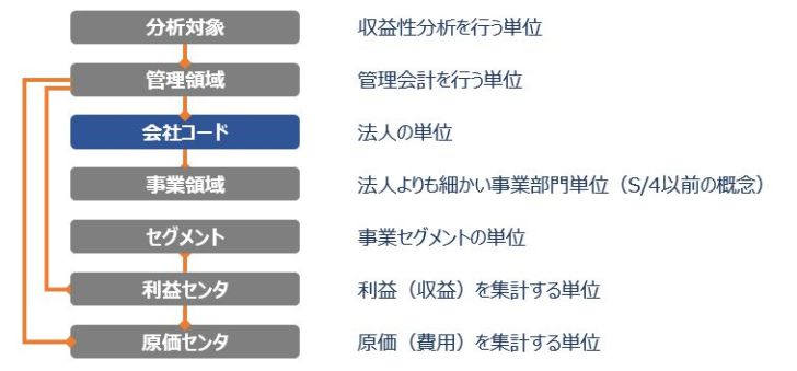

此外,公司代码也是其他FI·CO相关组织设定的关键。
与其他组织设定的关联如下图所示。
同时,它也是FI·CO及SD·MM(涉及债权债务的部分)主数据设定的关键项目。

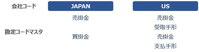

以FI为例,“会计科目主数据”是按公司代码单位进行设置的。
如下图所示,可以分别设置日本专用的会计科目主数据和美国专用的会计科目主数据。
例如,即使是相同的“应收账款”、“应付账款”,也需要为每个公司代码分别进行设置。
并且,可以仅在需要的公司代码(例如仅在美国)设置必要的会计科目主数据,如“应收票据”、“应付票据”。

假设在一个公司代码内部,存在希望按事业部输出财务报表的需求,此时再拆分公司代码并非上策。
在这种情况下,可以使用与公司代码不同的组织设定——“业务范围”或“段”,以比公司代码更细的粒度来输出财务报表。
