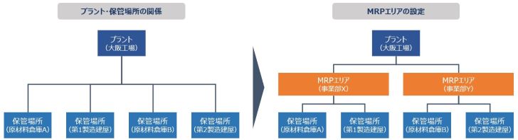

MRP区域的设置,是将隶属于工厂下的存储地点进行分组。
概念图如下所示。
在这种情况下,当指定MRP区域(事业部X)并执行MRP时,只会考虑MRP区域(事业部X)下属存储地点的库存和计划出入库,从而计算出半成品和原材料的必要数量。
