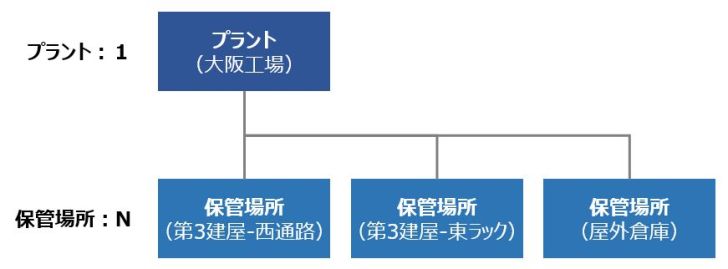

此外,如果需要比“工厂”更细的单位(例如,大阪工厂的第3栋厂房西侧通道等)来掌握库存数量,则可以使用“库存地点”。
“库存地点”是设置在“工厂”直接下属的组织,可以按照“工厂”:“库存地点” = 1:N 的关系进行设置。
因此,可以将细致的库存数量管理交给“库存地点”,而“工厂”则按照希望从较大范围查看库存数量的粒度来设置。
