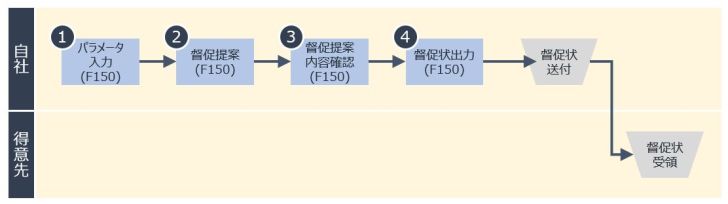

催款流程(事务代码:F150)
催款流程包含4个步骤。
- 参数输入
- 催款建议
- 催款建议内容确认
- 催款信输出
流程的示意图如下。
催款针对满足以下两个条件的发票进行:
- 发票已过宽限期
- 客户已分配了催款程序
下面,我们将逐一讲解催款流程的4个步骤。
所有催款操作均通过事务代码:F150 实施。
