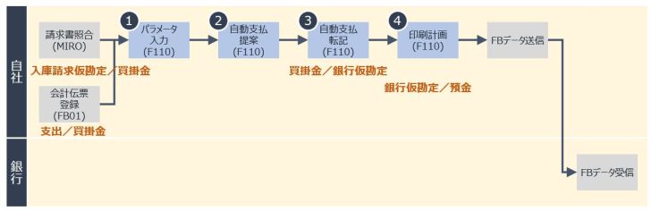

自动付款流程包含4个步骤。
  1. 参数设置
  2. 自动付款建议
  3. 自动付款过账
  4. 打印计划
流程的概念图如下所示。
自动付款之前,始于MM(采购)的发票校验或手动登记的会计凭证。
这与通常的应付账款流程没有区别。
通常应付账款流程中的**“清账过账”**(例如,支付现金并清账应付账款)变更为自动付款程序
自动付款处理后,将处理结果与银行进行数据联动,由银行向供应商付款。
接下来,我们逐一讲解自动付款流程的4个步骤。
自动付款程序全部通过事务代码:F110 来执行
