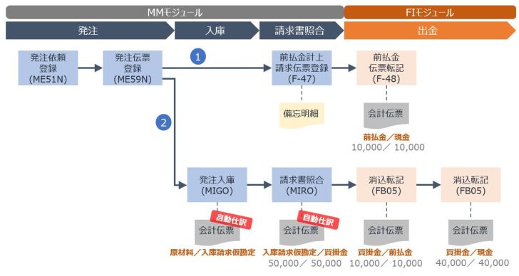

预付款的流程
预付款流程大致按以下两个步骤进行。
预付款流程
  1. 支付预付款
  2. 支付余款
流程示意图如下。
下面我们逐一详细讲解。
采购订单 → 发票付款(用于预付款)
采购订单登记后,立即登记用于支付预付款的预付款发票付款凭证。
预付款发票凭证通过事务代码:F-47 进行登记。
在通常的发票校验登记(事务代码:MIRO)中,会生成“暂估应付账款/应付账款”的分录,
对于预付款,不会登记会计凭证,而是登记到“备忘项目”中。
备忘项目是为了提醒“存在未支付的预付款”而设置的凭证。
预付款凭证过账
实际登记了用于支付预付款的备忘项目,并向供应商支付预付款后,进行“预付款凭证过账”。
通过事务代码:F-48(预付款凭证过账) 处理。
关键点在于指定特殊总账标识:A
过账完成后,可以通过事务代码:FBL1N(供应商行项目显示),指定**“类型:特殊总账业务”** 并执行,来查看预付款的会计凭证清单。
当预付款为1万日元时,会登记如下会计分录的会计凭证。
收到预付款时
现金(10,000日元)/ 预付款(10,000日元)
收货
实际采购品从供应商处出运,送达本公司后,进行收货。
收货会增加本公司库存,因此会自动登记如下会计分录。
原材料 / 暂估应付账款
原材料入库,暂估应付账款产生。
发票校验(用于余款)
采购品从供应商处送达后,核对供应商的发票。
即使核对发票(发票校验),也不会立即支付款项,而是暂时以“应付账款”的形式记账。
登记发票校验凭证后,会自动登记如下会计分录。
(假设采购品价格为5万日元的情况)
发票校验时
暂估应付账款(50,000日元)/ 应付账款(50,000日元)
预付款 清账过账
用应付账款对预先支付的预付款进行清账过账。
通过事务代码:FB05(清账过账) 执行。
在清账过账之前,通过事务代码:FBL1N(供应商行项目显示) 确认要清账的供应商凭证。
由于预付款为1万日元,因此与1万日元的应付账款进行清账。
预付款清账后,会登记如下会计分录的会计凭证。
预付款清账
预付款(10,000日元)/ 应付账款(10,000日元)
余款 清账过账
实际支付余款后,用应付账款与支付的科目进行清账过账。
由于采购品为5万日元,预付款为1万日元,因此在收到采购品后,剩余的4万日元需要支付给供应商。
支付后,对应付账款进行清账。
支付剩余款项时
应付账款(40,000日元)/ 现金(40,000日元)
参考:预付款与应付账款的同时清账
预付款清账和应付账款清账同时进行也没有问题,但由于支付余款可能存在时间差,是分两次进行还是一次完成,取决于业务规定。
(上面的例子是分两次进行)
如果一次完成清账,则会计分录如下。
一次性完成预付款、应付账款的清账
应付账款(50,000日元)/ 现金(40,000日元)
/ 预付款(10,000日元)
