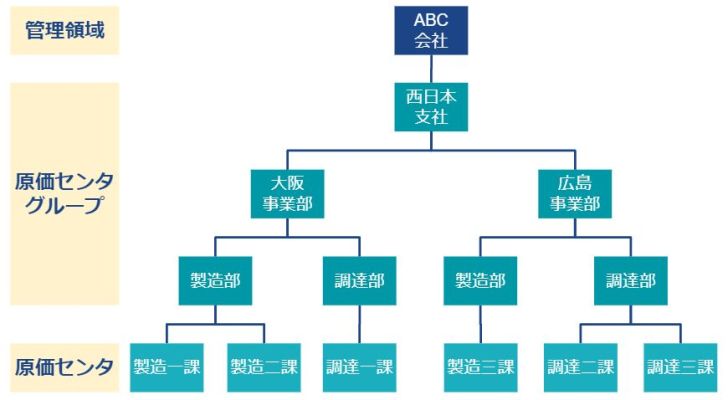

此外,还有一个用于对成本中心进行分组的“成本中心组”主数据
将成本中心设置为费用管理的最小粒度,然后对其进行分组,并设定成本中心组以便按组进行费用分析。
例如,当设置了制造一科、制造二科、制造三科这些成本中心时,如果想在科之上的制造部层面进行费用分析,就需要设置一个名为“制造部”的成本中心组。
设置的关联关系如下图所示。
成本中心的前提主数据
从上图也可以看出,在设置成本中心之前,必须先设置“控制范围”和“成本中心组”
在创建成本中心时,必须将其关联到一个控制范围和一个成本中心组。
