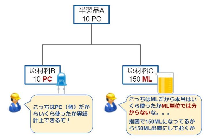

具体来说,例如在制造过程中使用“液体”作为材料的情况。
对于液体,如果无法做到精确测量到毫升单位并投入材料的操作,有时会采用**“按照BOM理论值”先进行实际消耗过账**的操作方式。

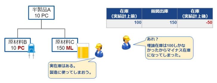

如果按理论值进行发料,实际库存与理论库存(SAP上的数据)之间就会产生差异。
这意味着,虽然实际库存有货可以用于生产,但在理论库存(SAP数据)上却显示没有库存。如果就这样进行实际消耗过账,数据上就会出现库存为负的情况。
使用液体的行业,或者不精确过账材料实际消耗量的公司,会采用按“理论值”进行订单发料的操作方式。
因此,实际库存与理论库存之间会产生差异,有时就会导致负库存

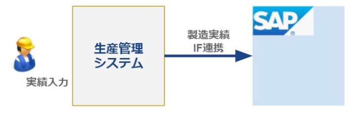

这家公司另外拥有生产管理系统,其系统构成是将生产实绩同步到SAP,用于成本管理和库存管理。

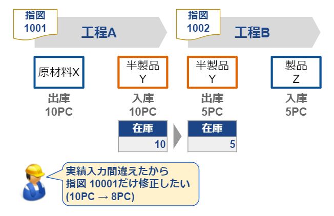

这家公司的生产管理系统,出于生产分析等原因,会对已经过账的工序进行实绩修正操作。

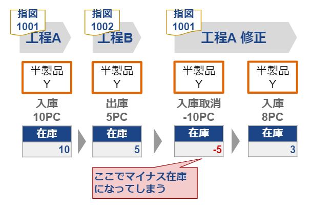

因此,存在这样的操作:工序A完成实绩过账,并且下一道工序B的实绩过账也结束后,再对工序A的实绩进行修正。
这里的问题是,在SAP中,要将订单入库从 10个 修正为 8个,必须先取消 10个 的入库,然后再进行 8个 的入库。
也就是说,在取消 10个 入库(-10个)的时点,就会如下图所示变成负库存。
因此,尽管这家公司不采用理论值发料,但由于生产管理系统侧会在事后进行实绩修正,所以为生产使用的所有物料都设置了允许负库存。
