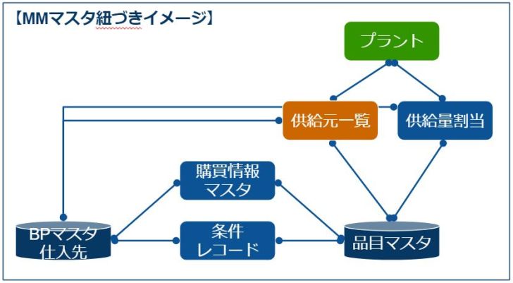

(参考)MM主数据解说文章
MM模块中使用的主数据在此文章中进行解说。
文中解释了各主数据的含义以及主数据之间的关联。
因为供应源清单也受其他主数据设置的影响,所以也请参考阅读此文。
