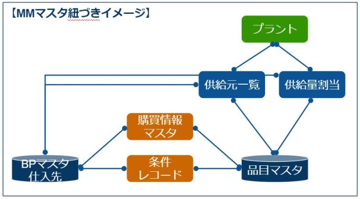

(参考)MM主数据解说文章
在以下文章中解说了MM模块中使用的主数据。
详细说明了各主数据的含义以及主数据之间的关联。
因为采购信息记录也依赖于物料主数据和供应商主数据的设定,所以也请参考阅读以下文章。
