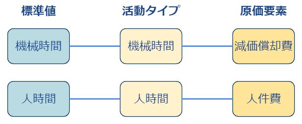

作业概要
关联标准值与作业类型,并设定加工费的计算公式。
作业类型背后关联着成本要素(费用记账科目)。
概念图如下所示:
这是一个概念图,例如,机器时间关联折旧费,人员时间关联人工费等成本要素。
(这只是一个例子,具体如何关联……
