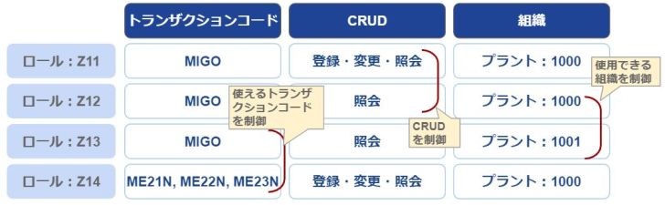

SAP的权限控制可以实现以下三点:
  1. 控制事务代码的使用许可
  2. 控制CRUD(创建、读取、更新、删除)操作
  3. 控制组织级别的使用许可
仅凭文字可能难以理解,下面通过具体例子来说明。
例如,假设我们注册了以下四个角色:
①控制事务代码的使用许可:角色Z11、Z12、Z13只能使用 MIGO。角色Z14只能使用 ME21N/ME22N/ME23N
②控制CRUD(创建、读取、更新、删除)操作:角色Z11可以对出入库凭证进行 创建、修改、查询。角色Z12只能对出入库凭证进行 查询
③控制组织级别的使用许可:角色Z12只能查询 工厂:1000 的出入库凭证。角色Z13只能查询 工厂:1001 的出入库凭证。
通过以上例子,是否对SAP权限能控制的三个方面有了初步概念呢?

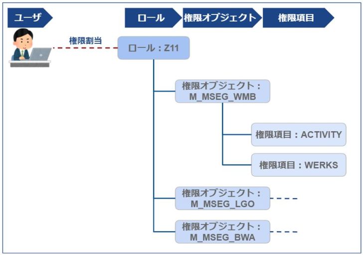

SAP的权限采用 角色 → 权限对象 → 权限字段 的三层结构
然后,将注册好的角色分配给用户。
其概念如下图所示:

权限对象
权限对象可以理解为与事务代码(菜单)相关联的“处理内容”
例如,如果将事务代码 MIGO 分配给一个角色,那么会自动关联以下权限对象:
  • M_MSEG_BWA(库存移动:移动类型)
  • M_MSEG_LGO(库存移动:存储位置)
  • M_MSEG_WMB(出入库凭证:工厂)
  • 等等…(M_MSEG_xxxx 这类对象会自动赋予给角色。)
像这样,与事务代码相关联的权限对象会自动注册。
因此,我们不需要逐一记住权限对象,只需知道会自动注册关联的权限对象即可。

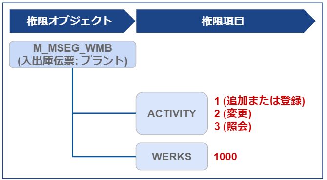

权限字段
接下来是“权限字段”。
权限字段主要进行以下两种设置:
  • CRUD(创建、读取、更新、删除)
  • 组织级别
咦?是不是在哪里见过这两项?
没错!这正是文章开头提到的SAP权限控制可以实现的其中两项。
CRUD(创建、读取、更新、删除) 会在分配事务代码时自动填入值。
例如,ME21N/ME22N/ME23N 是采购订单的创建/修改/查询事务代码,它们关联的权限对象是相同的,通过权限字段中的CRUD进行控制。
因此,只要分配了ME21N/ME22N/ME23N,CRUD权限字段就会自动填入“创建/修改/查询”。
顺便提一下,SAP中将CRUD权限字段称为“ACTIVITY”
组织级别 则包含了与权限对象相适应的组织字段。
例如,如果是FI(财务会计)相关的权限对象,就会拥有“公司代码”、“利润中心”等权限字段。
如果是MM(物料管理)采购订单相关的权限对象,则会拥有“采购组织”、“工厂”、“凭证类型”等权限字段。
因此,组织设置根据权限对象的不同,其权限字段也会不同
以下是一个设置示例。
例如,在权限对象 M_MSEG_WMB(出入库凭证:工厂)的权限字段中填入设定值,结果如下:
例如,分配了事务代码 MIGO 后,ACTIVITY:1, 2, 3(创建/修改/查询)会自动填入。
组织设置中的WERKS(工厂)需要手动输入,所以在示例中我们填入了工厂:1000。
例如,将关联了这个权限对象的角色分配给用户后,该用户就只能在工厂:1000 进行出入库凭证的创建/修改/查询操作。

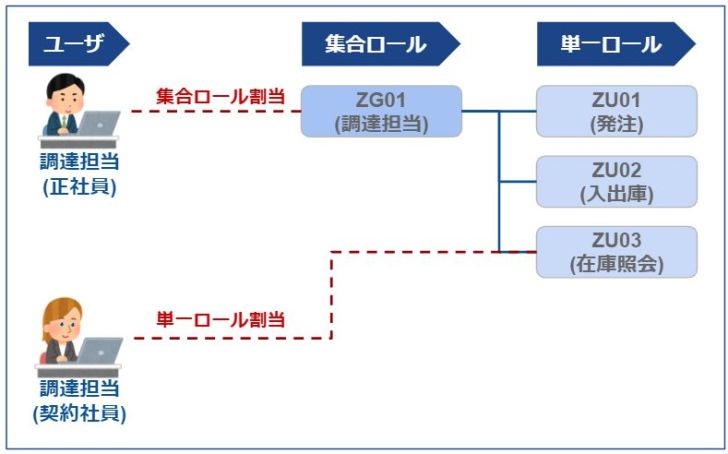

单角色与复合角色
接下来,我们稍微深入探讨一下 “将角色分配给用户” 这个环节。
角色分为“单角色”和“复合角色”两种。
单角色 是简单的结构,在单角色下关联权限对象,并进行上述讲解的各种设置。
复合角色将多个单角色汇总在一起的角色
并且,单角色和复合角色都可以分配给用户。
其概念如下图所示:
  • 在复合角色(采购)下,关联单角色(采购订单、出入库、库存查询)。
  • 将复合角色(采购)分配给采购担当(正式员工)。
  • 将单角色(库存查询)分配给采购担当(合同工)。
使用复合角色的好处在于,可以将单角色集中管理,只需将复合角色分配给用户,就能一次性实现其下所有单角色的权限控制。
