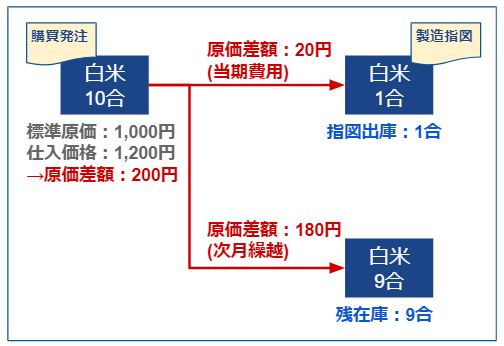

成本差异分摊
例如,假设在采购订单:白米 10合 中产生了200日元的成本差异。(标准成本为1,000日元,但因米价上涨,以1,200日元购入)
假设本月内,这购入的10合白米:
  • 订单发料消耗:1合
  • 库存结余:9合
那么,成本差异将按如下方式分摊。
由于订单发料消耗:1合、库存结余:9合,200日元的成本差异将按1:9的比例分摊。
  • 分摊到订单发料消耗:1合的成本差异,因已作为库存被消耗,故作为当期费用处理。
  • 分摊到库存结余:9合的成本差异,因尚未被消耗,故作为次月结转处理。
如此,成本差异根据消耗与库存的数量比例进行分摊,分摊到消耗部分的成本差异将向上层物料滚动汇总。

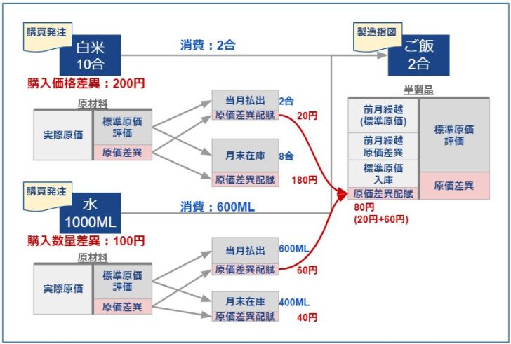

成本差异滚动汇总
接下来,是已分摊的成本差异向下一上层物料滚动汇总的示意图。
我们使用下图来解说,当生产品目“米饭”的组件“白米”和“水”分别产生200日元和100日元的成本差异时,“米饭”的成本差异计算思路。
首先,正如前面“成本差异分摊”部分所解说的,白米和水的成本差异分摊如下:
白米:10合的成本差异200日元分摊
  • 当期消耗:1合(成本差异:20日元)
  • 次月结转:9合(成本差异:180日元)
水:1000ML的成本差异100日元分摊
    • 当期消耗:600ML(成本差异:60日元)
    • 次月结转:400ML(成本差异:40日元)
接下来,是关于“米饭”的成本差异。
首先,从上月库存中消耗的部分,会带来上月结转下来的成本差异。
(例如,白米9合:成本差异180日元被结转到次月,当次月这9合白米被发料到生产订单时,这180日元将作为成本差异,计入品目“米饭”的实际成本。)
同时,从白米采购价格差异滚动汇总上来的成本差异20日元,也因已发料消耗,同样会计入。
水的思路相同,从上月结转的部分以及本月从采购数量差异滚动汇总上来的60日元,都将作为品目“米饭”的实际成本计入。
通过以上说明,相信大家已经理解:这种将结转下来的成本差异与滚动汇总上来的成本差异计入实际成本,并进一步向更上层物料滚动汇总成本差异的机制,就是物料分类账。
通过使用物料分类账,成本差异得以在消耗与库存间分摊,并能在各层级的物料单位上准确把握精确的成本差异。
