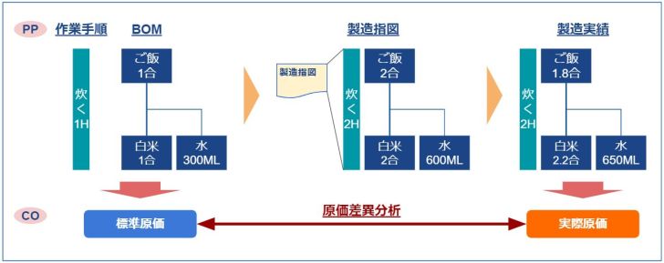

成本差异分析的思路

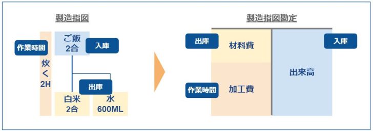

生产订单账户
成本差异是按生产订单单位计算的。
  • 作为比较基准的标准成本,根据BOM/工艺路线计算得出
  • 作为比较对象的实际成本,根据针对生产订单的入库、出库及作业时间记录计算得出
用图表示的话,如下所示。
而成本差异会出现在产出(入库)、材料费(出库)、加工费(作业时间)中的某一环节。

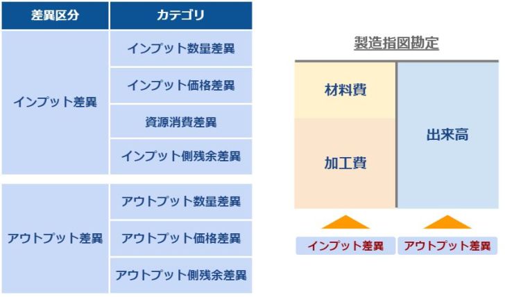

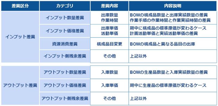

成本差异类别
成本差异也有几种类型。成本差异的类型称为“成本差异类别”。
成本差异大致分为“输入差异”和“输出差异”两类。
  • “输入差异”是指材料费(出库)、加工费(作业时间)的T型账户左侧的成本差异。
  • “输出差异”是指产出(入库)的T型账户右侧的成本差异。
各成本差异类别的内容如下。
  • 数量差异:当主数据与实绩存在差异时产生,
  • 价格差异:当成本/单价与标准成本不同时产生,
  • 资源消耗差异:当生产中使用了与主数据不同的物料时产生,
  • 剩余差异:其他差异(例如,在订单上更改了数量时产生)

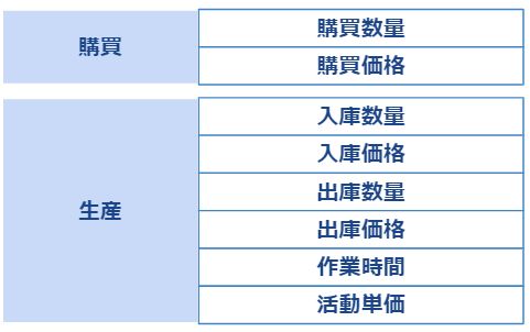

成本改善要点类型
改善要点大致可分为以下八类进行探讨。
采购成本改善活动
在采购方面,当入库数量少于采购订单数量,或以高于标准成本的价格进行采购时,会产生成本差异。
当采购成本差异较大时,可考虑以下应对方法:
  • 更换供应商
  • 价格谈判
  • 变更物料
  • 减少订购数量
制造成本改善活动
在生产方面,当入库数量少于出库数量,或作业时间超出预期时,会产生成本差异。
当生产成本差异较大时,可考虑以下应对方法:
