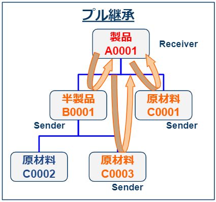

拉式继承
拉式继承,是在BOM结构中,以上层物料为起点,向下层物料继承批次信息的方法
在拉式继承中,可以为接收方设置多个发送方。(接收方:发送方 = 1:N
拉式继承可以在以下时机自动触发批次信息的继承。
  1. 质量检验的使用决策(事务代码:QA16等)
  2. 生产订单下达(事务代码:CO01)
  3. 生产订单收货(事务代码:MIGO)
  4. 手动执行(事务代码:DVMAN)
  5. 用户出口

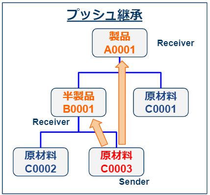

推式继承
推式继承,是在BOM结构中,以下层物料为起点,向上层物料继承批次信息的方法
在推式继承中,可以为发送方设置多个接收方。(接收方:发送方 = N:1
推式继承可以在以下时机自动触发批次信息的继承。
  2. 手动执行(事务代码:DVMAN)
  3. 用户出口
※对于推式继承,前提是上层物料的批次必须已经存在,因此其使用时机较难把握。因此,在实际操作中大多使用拉式继承。

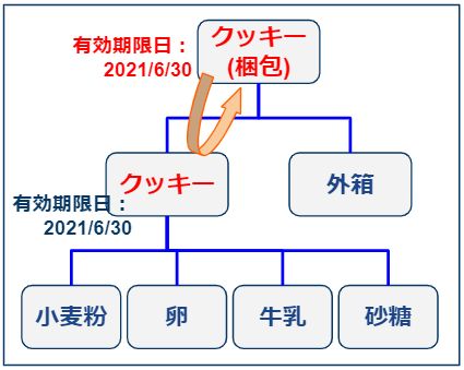

通过批次继承,可以将批次信息继承到上层物料。
“有效期至”是经常在批次继承中被用作继承项目的案例。

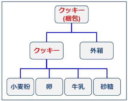

例如,假设有以下BOM。
大家去超市时也会发现,饼干盒上应该印有保质期(有效期至)。
原本,有效期至不应根据最终产品“饼干(包装)”的生产日期计算,而应使用其下层物料“饼干”的生产日期来计算。
在这里,如果使用批次继承并将有效期至作为继承项目,则示意图如下。
通过使用批次继承,可以将“饼干”的有效期至继承为“饼干(包装)”的有效期至。
