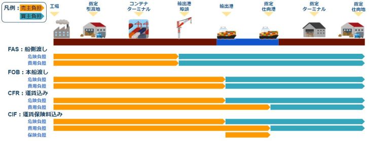

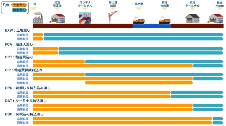

各国际贸易术语(Incoterms)的风险与费用责任范围
首先,国际贸易术语(Incoterms)分为“适用于所有运输方式”和“仅适用于海运和内河水运”两类。
※所有运输方式具体指卡车、火车、飞机、船舶等。

那么,我们来看一下各国际贸易术语(Incoterms)的“风险转移”和“费用承担”责任范围。
“适用于所有运输方式”术语的风险与费用责任范围
“仅适用于海运”术语的风险与费用责任范围
