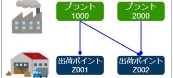

发货点
发货点是表示发货地点的组织
一个发货点可以关联一个或多个工厂。
(※将一个发货点关联到多个工厂的情况,通常是在工厂之间距离很近等情况下设置。不过,这种情况比较少见。)
在发货点中,需要进行以下设置:
  • 分配工作日历
  • 用于发货排程的“装载时间”、“拣配/包装时间”、“运输工具准备天数”等时间设置
  • 拣配清单的输出类型
