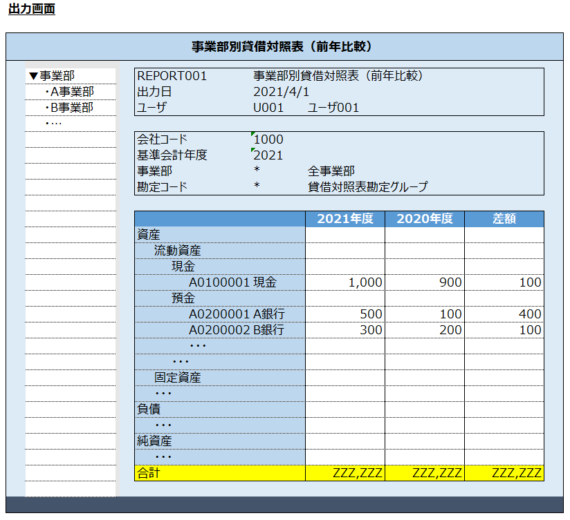

以输出如下按事业部的资产负债表为例进行说明。
纵向(行)列出 BS 科目,
横向(列)显示在选择画面中输入的标准会计年度的金额、上年度的金额、差额(标准会计年度-上年度)。

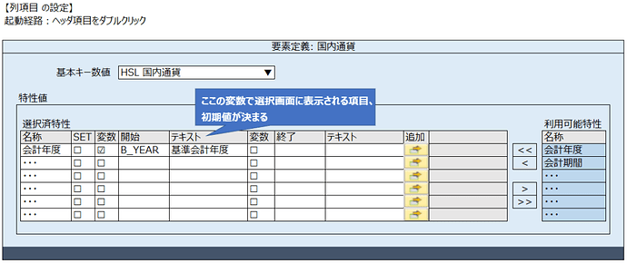

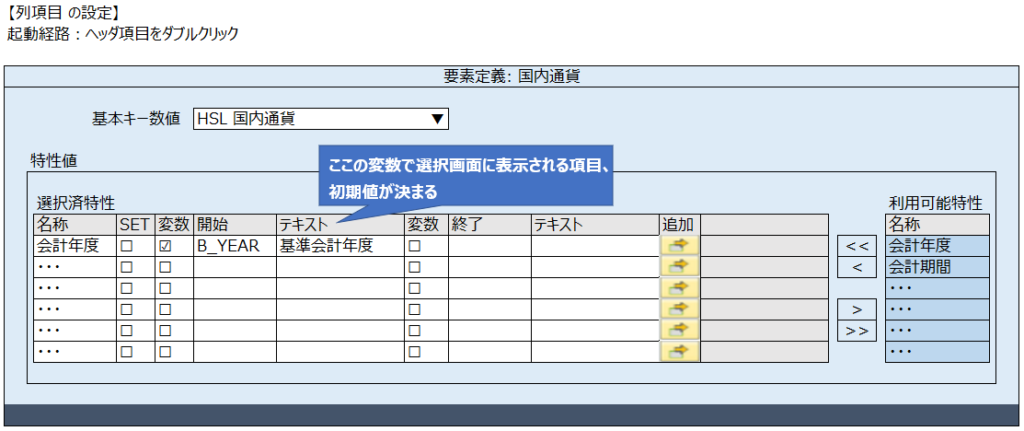

【列项目设置】启动路径:双击标题项目
列项目的要点在于,指定要显示的值项目(金额项目)。
这一点与行项目或一般数据不同。
另外,设置显示金额的抽取条件(汇总单位)。
这是行项目或一般数据同样需要设置的内容。
此外,选择的项目、变量将成为报表选择画面上显示的项目。
※ 面向想了解更多细节的人
基本上应从“带特性的关键值”开始设置。
在这里如果指定“预定义关键值”,则可以预先设置好定义的基本关键值或特性作为初始值。
标准会计年度
以选择画面输入的会计年度为条件,从 GLT0 表获取金额(HSL 本币)。
要显示的金额是按会计年度单位汇总的,因此在“已选特性”中指定会计年度。
各项目的说明如下。
如果觉得复杂的地方,建议先跳过,稍后再读。
基本关键值 指定输出的数值项目。本次示例中为金额项目 HSL。
已选特性 选择作为抽取条件、汇总单位的项目。从“可用特性”中选择项目,点击“<”按钮移动到已选特性。 这里选择的项目、变量将成为报表选择画面上显示的项目。
- 名称 选择作为抽取条件、汇总单位的项目。 对于标准会计年度,要显示按年度汇总的值,因此指定“会计年度”。
- SET 影响开始、结束项目。当开始、结束项目使用具有层次结构、分组结构的数据时,将 SET 设为 ON。 ※ 详情后述
- 变量 使用变量时,将变量设为 ON。 ※ 详情后述
- 开始 对选择的特性项目,指定允许输入的范围。 直接输入值或数值来指定,或者要指定变量(可变的数值等)时,输入变量名。
- 结束 与“开始”相同,输入范围指定时的结束值。
- 附加 对一个特性项目输入多个范围时使用。
- 展开 ※ 仅限行项目、一般数据 可以设置为能够展开/压缩具有层次结构或分组结构的项目。 ・无展开:没有展开/压缩按钮,仅显示合计值。 ・展开:可以通过压缩/展开按钮进行打开/关闭。 (本次示例中,可以在按科目代码显示/全部科目合计显示之间切换) ・单独值:不显示合计行,各值被列出。 (本次示例中,列出各科目代码的金额,不出合计值)
上年度
基本设置与标准会计年度相同。
但是,从表抽取的条件是 标准会计年度-1 的年度,因此需要在变量定义中设置。
※ 如果觉得复杂,可以先跳过。

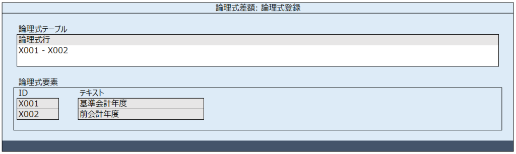

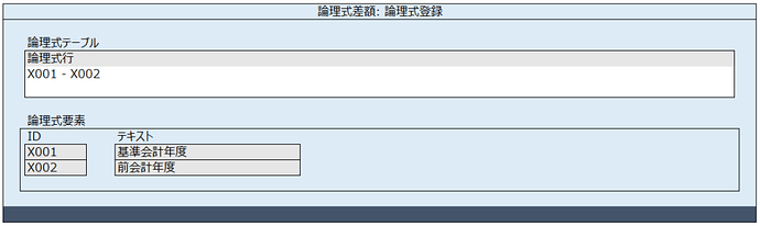

差额(公式)
差额是 标准会计年度的金额 – 上年度的金额 这样计算出的列项目,因此需要进行称为“公式”的定义。
双击标题项目 > 选择公式,在公式行输入 X001 – X002。

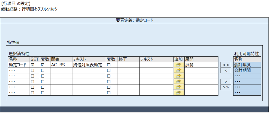

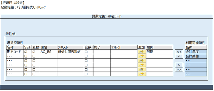

【行项目设置】启动路径:双击行项目
特性值的设置方法与列项目相同。
不同点在于,可以设置“展开”项目。
行项目大多具有层次结构或进行了分组。
本次示例中科目代码具有层次结构,因此将 SET 设为 ON,指定“展开”。

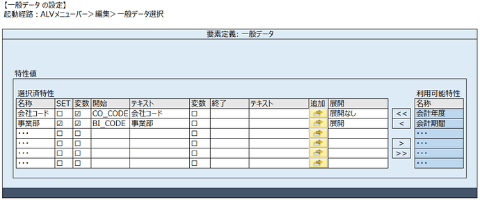

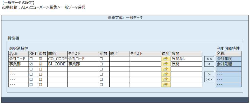

【一般数据设置】启动路径:ALV菜单栏 > 编辑 > 一般数据选择
指定未在行项目或列项目中指定,但希望包含在抽取条件中、在选择画面上输入的项目。本次示例中为公司代码、事业部。
这些项目是希望同时成为“标准会计年度”和“上年度”抽取条件的项目。
通过将这些项目设置为一般数据,它们将成为两者的抽取条件。
此外,通过设置“展开”,可以在导航区域(输出画面的左侧)显示层次结构。本次示例中,将事业部的 SET 设为 ON,指定“展开”。这样,在输出画面上可以切换显示按事业部的 BS 科目、全部事业部合计的 BS 科目。

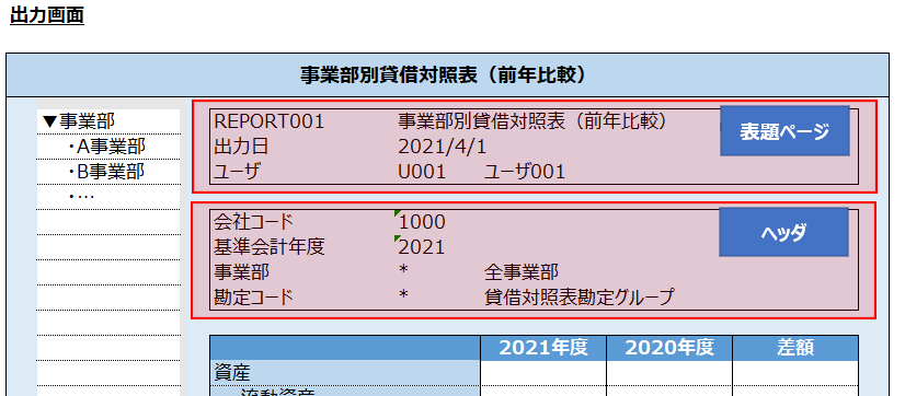

输出画面的标题页、页眉的编辑方法 ※ 面向想了解更多细节的人
  • 标题页
    输出画面显示时不可见。向上滚动后可见。
    编辑方法:ALV菜单栏 > 附加 > 报表文本 > 标题页
  • 页眉
    输出画面显示时显示在画面上部。
    编辑方法:ALV菜单栏 > 附加 > 报表文本 > 页眉

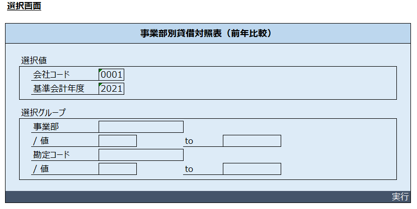

【Report Painter/Report Writer】选择屏幕上输出的项目是在哪里定义的?
在选择画面上输出的项目,是在报表定义(GRR1)的“列项目”、“行项目”、“一般数据”的“已选特性”中勾选了“变量”的项目。这些项目会作为输入字段在选择画面上显示。
