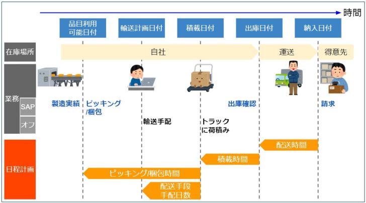

使用发货日程计划功能,就可以从交货日期(客户指定的希望交货日期)开始逆向推算,计算出其他日期,从而对必须在何时完成库存准备、装载、发货等作业进行日程安排。
以下是示意图。
各项业务应在何时执行,是通过从交货日期开始,使用“运输时间”、“装载时间”、“拣配/包装时间”、“装运方式准备天数”进行逆向推算(逆向日程计划),从而计算出各个日期。
如果通过日程计划计算出的日期成为过去日期,系统则会采用顺向日程计划,以“今天”为基准,依次根据“拣配/包装时间”、“装运方式准备天数”等参数进行计算。
