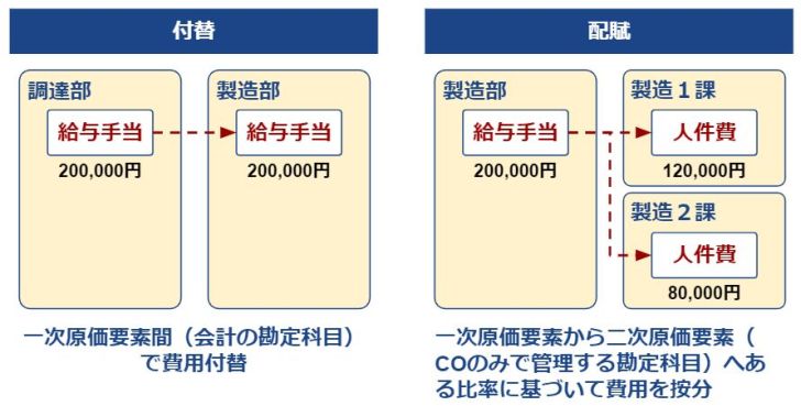

关于重过账与分摊
成本中心分摊,是指为了计算制造活动单价(加工费率)而进行的费用分摊。
首先作为前提,SAP中有两种费用分配方法。
  • 重过账
  • 分摊
重过账,是指在一次成本要素(=财务会计的会计科目)之间,将费用从部门A重过账到部门B
例如,在期中有人事调动从采购部调到制造部,需要将调动人员的“工资津贴”从采购部“重过账”到制造部时使用。
分摊,是指从一次成本要素向二次成本要素(仅在CO中使用的会计科目),将费用从部门A分配到部门B、C、D
公司有各种费用(工资、折旧费、消耗品费、电费、水费等),需要将这些费用考虑进去来计算活动单价(加工费率)。
因此,将无法直接计入直接部门的费用,按某种比率进行分摊,就称为分摊。
例如,将制造部的“工资津贴”,按作业时间比率作为“人工费”分摊到制造1科、2科时使用。

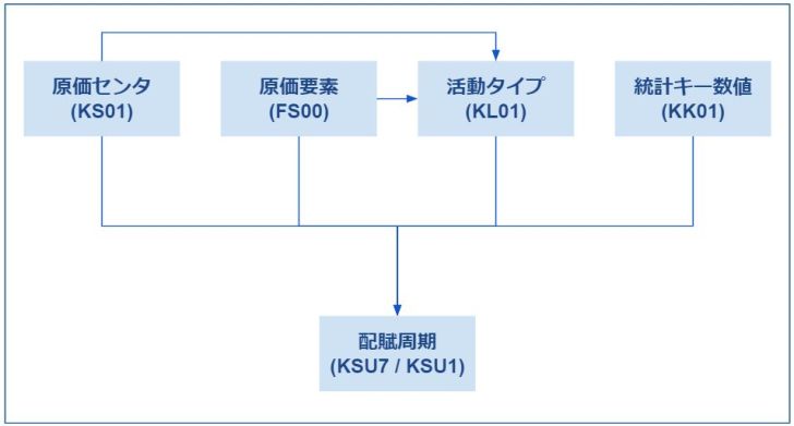

用于成本中心分摊的主数据有以下5种。
  • 成本中心(事务代码:KS01)
  • 成本要素(事务代码:FS00)
  • 活动类型(事务代码:KL01)
  • 统计指标(事务代码:KK01)
  • 分摊周期(事务代码:KSU7/KSU1)
并且,各主数据之间的关联关系如下图所示。
分别设置成本中心、成本要素、活动类型、统计指标,最后在分摊周期中进行成本中心分摊的详细设置。
接下来将逐一讲解各项主数据的设置。

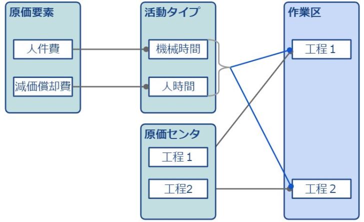

活动类型(事务代码:KL01)
活动类型,是指在制造实绩中记录作业时间等的项目
为什么分摊需要它呢?因为费用会通过与活动类型关联的成本要素进行分摊
成本要素、活动类型、成本中心,以及PP的工作中心主数据之间的关联关系如下图所示。
此外,也可以根据活动类型的作业时间比率进行成本中心分摊。

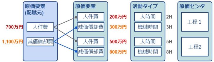

在分摊周期中,按 分摊周期 x 段 的单位进行以下内容的设置
  • 分摊源成本中心
  • 分摊源成本要素
  • 分摊目标成本中心
  • 分摊目标成本要素
  • 分摊基准(固定比率/变动比率)
※即使计划周期(用于标准成本)和实际周期(用于实际成本)的设置内容相同,也需要进行双重维护。
  • 计划分摊周期注册(事务代码:KSU7)
  • 实际分摊周期注册(事务代码:KSU1)
在分摊周期中设置的 分摊周期 x 段,会像下图所示,在一个分摊周期内的所有段都执行完毕后,才执行下一个分摊周期。
